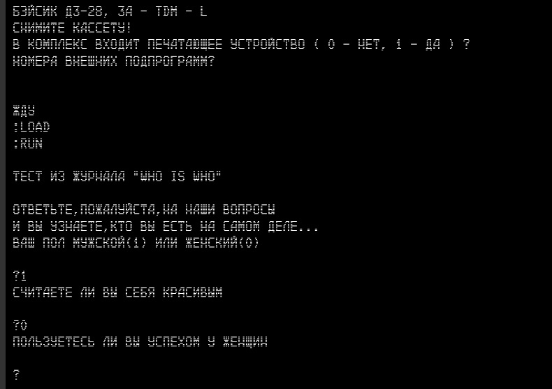

    На всякий случай, поскольку здесь упоминались оцифровки кассет от Д3-28, вот результат - файл who_pr.zip; в нём байт-коды обеих текстовых игр ("Кто есть кто" и "Президент", запускабельные в Бейсике-ТДМ), скриншоты, и pdf с листингами: https://disk.yandex.ru/d/AJ_AgiMZS5CB_Q . Наверное это адаптация к Д3-28 давно известных программок от ранних бытовых компьютеров; я не знаток игр, вот на всякий случай пара скриншотов из эмулятора Д3-28 Наталии xlat:
    Запуск Бейсика ТДМ и начало игры-теста "Кто есть кто":

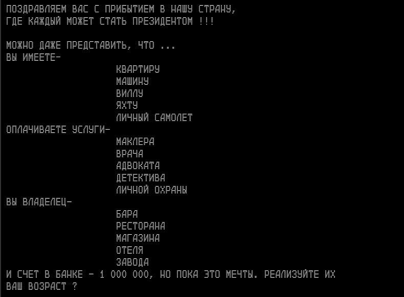

    Начало игры "Президент" :
    После того, как я честно сообщил этой программе свой возраст, она написала: "зря приехали, в мумиях не нуждаемся." Не стал дальше смотреть...))
