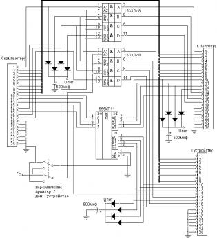

    1. Кстати на сколько слотов ты думаешь делать карту расширения?
    2. Случаем не планируешь ли замутить программатор что-то типа "MickProg" ,угадай сам для какого компутера, который мог-бы прошивать всяческие ПЗУ-шки, АтМеги и прочую чушь типа плисок?! Там гляди и PC-шники начнут в сторону Пфениксов оглядываться...
    3. Раз уже будешь LPT на расширялке делать, то может делай не один, а два порта! Вернее не порта, а разъёма. Я это в том смысле, что например частенько приходистя к LPT подключать разные устройства (по крайней мере на РС) принтер, ковокс, программатор и т.п. И сделать это дело так что-бы можно было перемычкой на расширителе переключаться на нужный выходной разьем со светодиодной индикацией выбранного!

    Ну ты пряма писатель-фантаст. Сказу прямо, освойте хотя бы что уже сделано. На счет платы, будет один LPT, а то придется полноформатную плату делать и будем этажерку из фенисков и расширителей городить - купим 19 дюймовую стойку и запихнев все это туда.
    Кстати, а SD интерфейс на дискретах кто нибудь рисовал?
