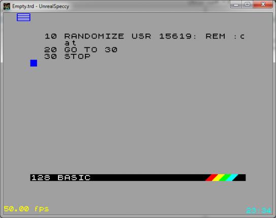

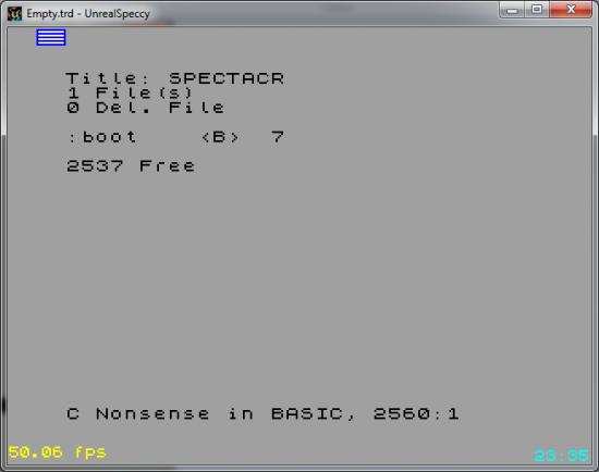

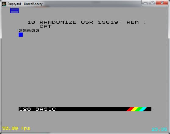

    Цитата Сообщение от Vadim Посмотреть сообщение
    10 RANDOMIZE USR 15619: REM: cat - проблем не было, запустил - слово cat токенизировалось, команда выполнилась.
    Посмотри чему равна длина бейсик-строки 10 до токенизации и после. Несмотря на то, что твоя строка станет на 2 байта короче ("c" от "cat" заменится на токен "CAT", "a" и "t" удалятся), длина этой строки не изменится, останется равной 19 байт. Навскидку по памяти - после выполнения этого оператора любой GO TO на строку после этого оператора тут же покажет дулю.

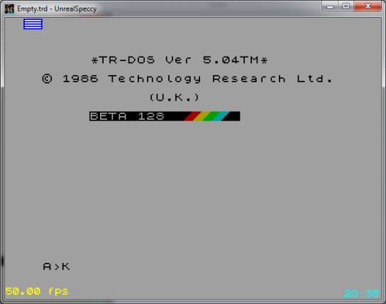

    По умолчанию Repro
    Вот так вот воспроизводится.

    Чтобы избавиться от этого фокуса, надо в токенизаторе посчитать на сколько байтов сократилась команда, и вычесть это число из байтов длины текущей исполняемой строки (взять из системных переменных номер и посчитать адрес, в SOS ROM есть процедура для этого дела). Если номер равен #FFFE, то можно не править длину - это непосредственная команда, а не строка программы. Если нужна помощь, обращайся.
    ---------- Post added at 12:36 ---------- Previous post was at 12:33 ----------
    Кстати, насколько я помню (сейчас проверить не могу), в TR-DOS есть еще один забавный прикол - если в моей программе перед cat поставить пробел, cat не выполнится (или load "smth" code с пробелом перед code не выполнится). А все потому, что токенизатор должен пропускать незначащие символы (<= 32) при поиске первого символа токена после двоеточия. Если есть возможность, сделай такой фикс тоже.
