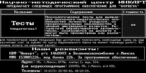

    Когда тесты запускаешь с командной строки, с диска B: то вроде как работает, это в тестах психологический, а Малыш так и даже не запускается ))) Но то же самое было и на железном корвете, дискеты не копировались не одной софтиной которая была на корвете, оригиналы дискет, которые в то время дорого обходились школам у меня остались ))) Посмотрите Сергей, от чего пакет "Малыш" не работает, чего ему не хватает ))) Во всяком случае, эти дискеты с малышом, и тестами были сдампленны без ошибок ))) Малыш когда запускаешь исполняемые COM файны, с диска B: то выкидывает в систему обратно, а будучи подключенный в дисководе A: просто вешает систему на этапе загрузки.

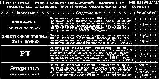

    Сломал можно сказать что чудом по глупости девелоперов
    защита там следующая, на 0 треке 0 стороны есть дополнительный сектор №13, длинной 128 байт
    он содержит первые 128 байт исполняемого файла, при запуске защещённого файла заглушка читает этот сектор в начало и передает туда управление
    формат дисков KDI поддерживает только стандартные дискеты (5 1к секторов на дорожку, 80 дорожек, 2 стороны)
    т.е в образе KDI этих данных просто нет.
    для таких целей подойдет FDI. там копия диска со всей информацией.
    вроде как эмулятор b2m умеет с такими дисками работать.
    правда пользы от того что сломал - не очень много
    разве что музчку послушать в заставке, это рассылалка на РМУ
    на РМП оно не запускается.
    эмулятор b2m вроде как сеть эмулирует (там есть Корвет РМП и РМУ),
    но похоже эмуляция сети сильно глючит, я раз 10 пробовл рассылать, только один раз увидел загрузчик ...
    остальное пока не смотрел, но собираюсь
    cracked version: https://dl.dropboxusercontent.com/u/...racked_esl.zip
    p.s. а сломал - это песня
    на дисках был удалённый файл копировщик/генератор метки
    я его восстановил и расковырял,
    содержимое сектора из него добыл, и просто сразу запатчил com файл.
    посомтрю может он еще где проверяет ...
