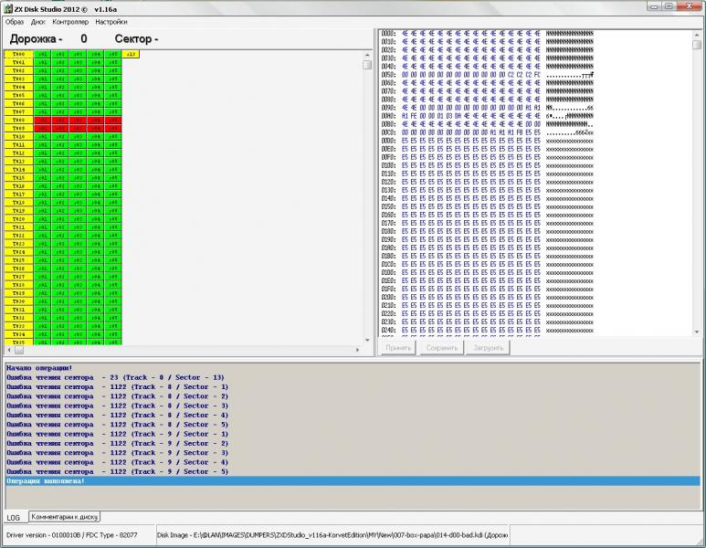

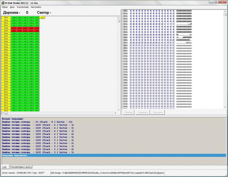

    Цитата Сообщение от esl Посмотреть сообщение
    Сломал можно сказать что чудом по глупости девелоперов
    защита там следующая, на 0 треке 0 стороны есть дополнительный сектор №13, длинной 128 байт
    он содержит первые 128 байт исполняемого файла, при запуске защещённого файла заглушка читает этот сектор в начало и передает туда управление
    Просматривал свои образы. Очень похоже, что дискеты:
    "007-box-papa/014-9a-nestandart-razmetka"
    "007-box-papa/015-10a-nestandart-razmetka"
    из той же оперы. А я при дампе все гадал, что это за такой странный сектор №13...

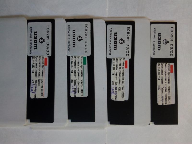

    добрый вечер.
    баловался с теледиском
    снял 4 дискетки
    может кому сгодится
    Эти 2 пользователя(ей) поблагодарили gfd71 за это полезное сообщение:
    Serebriakov(10.12.2019), yevrowl(14.10.2025)

    Цитата Сообщение от gfd71 Посмотреть сообщение
    снял 4 дискетки
    может кому сгодится
    Оно же в виде kdi-образов.
    Ernesto Che Guevara
    http://era-cg.su
    Этот пользователь поблагодарил Black Cat / Era CG за это полезное сообщение:
    yevrowl(14.10.2025)
