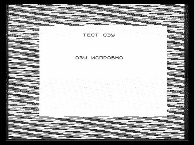

    Нашел в гараже компьютер "KROK-02PC" без клавиатуры, нужна схема и прошивки для восстановления. У кого есть поделитесь, клавиатура у крока, как и у робика с поддержкой рус. символов, обычная прошивка не подойдет.

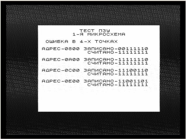

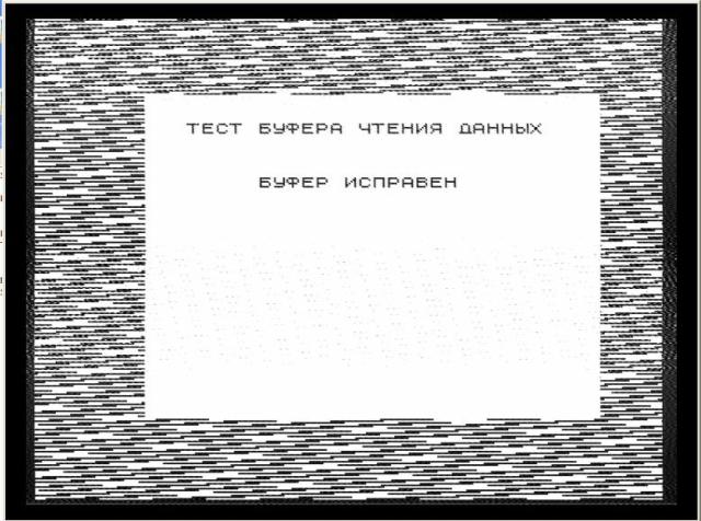

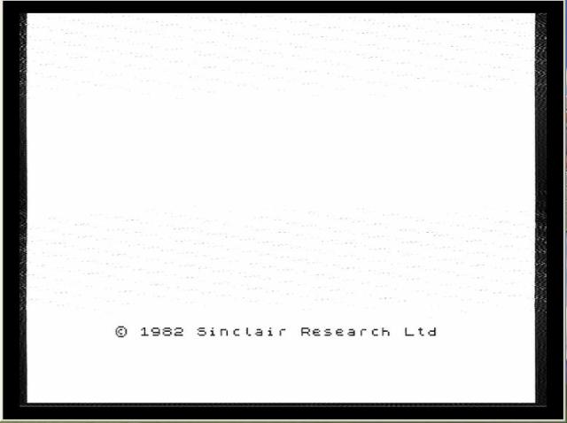

    Восстановил Крок. После замены почти всех микросхем отвечающих за вывод картинки, Крок у меня опять работает только без клавиатуры, придется делать или на текстолите примитивную или прицеплю сразу контроллер клавиатуры.
    Найти бы схему к нему, можно было бы расширить до 128 кб. по схеме расширения Львов - 128(48). и подключить контроллер дисковода.
