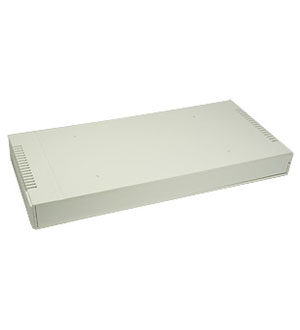

    Я изготавливал пробные модели пластиковых корпусов ввиду специфики моей работы.
    Это хрупкое изделие. Можно только проверить проверить габариты-размеры. Прессформы бывают разной категории цена-количечество отливок. От 100 тыс. до 1000 тыс.Кроме этого нужно платить разработчику-конструктору 3Д-модели. Прессформа будем многоместная (по количеству деталей в корпусе (одна отливка-один комплект деталей корпуса. Или несколько одноместных прессформ. Стоимость в самод дешевом варианте (при изготовлении не в России а в Китае) составит не менее 1.500.000-2.000.000. А то и более.
    ---------- Post added at 12:16 ---------- Previous post was at 12:09 ----------
    Два корпуса. В одном клавиатура и плата, в другом матрица-динамики-б/п.
    Соединить красивыми петлями. Все красиво и аккуратно.
    G17081UG корпус для РЭА 431x203x43 мм.
    Я брал их по 400-500р.
