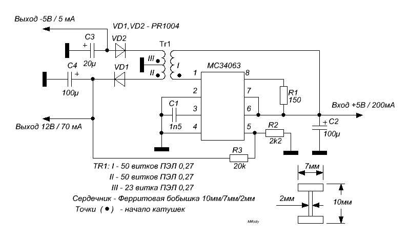

    Я где то месяц назад собрал вот такой преобразователь для Вектора-06Ц, так как с блоками питания у меня напряг. За основу взята типовая схема включения МС34063. Можно, конечно, собрать для каждого плеча отдельный преобразователь на этой же микрухе. Но при такой схеме включения экономим немного места и 1 микруху..)))
    Я не знаю, как там с РУ3, но в Векторе реальное потребление по 12В 60мА, по -5В совсем ничтожное. Меньше милиампера. Думаю, для других компов, где эти напряжения используются только для питания проца, показатели примерно такие же.. Эта схема обеспечивает без провалов 80мА по 12В и 5мА по -5В.
    Из минусов, пожалуй только довольно фиговенький КПД.. При 80мА на 12В по входу потребление переваливает за 200мА. При 60мА на 12В по входу потребление 170мА.
    Зато плюс-однополярный БП...
Название:	5-12--5 Converter.GIF

    Отлично! А как можно поднять КПД? Может частоту изменить, феррит подобрать? Пробовал ли ты на колечке делать?

    HardWareMan, у МС34063 (Step-Up/Down/Inverting Switching Regulators) в классическом, включении КПД не больше 90%. А здесь ещё и потери в трансформаторе, как бы есть.
    Ну не такой уж и фиговенький...
    5*0,200=1
    12*0,080=0,96
    Почти фантастика! Знать бы ток поточнее.
    5*0,170=0,85
    12*0,060=0,72
    А это вполне реально. Потери порядка 16 %.

    Кондёром задаётся частота ШИМ. На КПД особо не влияет. Я пробовал играться с номиналами. При бОльшей ёмкости (2000пФ) максимальные выходные токи больше, но катушка начинает нагреваться. Нужно увеличивать диаметр обмоточного провода. Я пробовал мотать на кольце диаметром примерно 25-30мм. И провод был толстый, где то 1мм. Насколько я помню, выходной ток по 12в был под 100мА при 180 на входе. Но размер кольца великоват. Поэтому я отказался от этого варианта.. Параметров феррита я не знаю. На нём ничего не было написано. Мотал на чём было..
    Время наростания выходных напряжений, к стати, порядка 100мс. Довольно не плохо...

    Входной ток я смотрел на лабораторном БП. Там младший разряд десятки милиампер. Так что измерения очень приблизительные..

    Схемы на МС34063 уже неоднократно обсуждались на разных форумах. Что запомнилось: максимальный КПД преобразователей на этой микросхеме порядка 90%, и то в режиме step-down, т.е. как "понижающий" стабилизатор.
    ---------- Post added at 21:56 ---------- Previous post was at 21:55 ----------
    В других режимах итого меньше.
