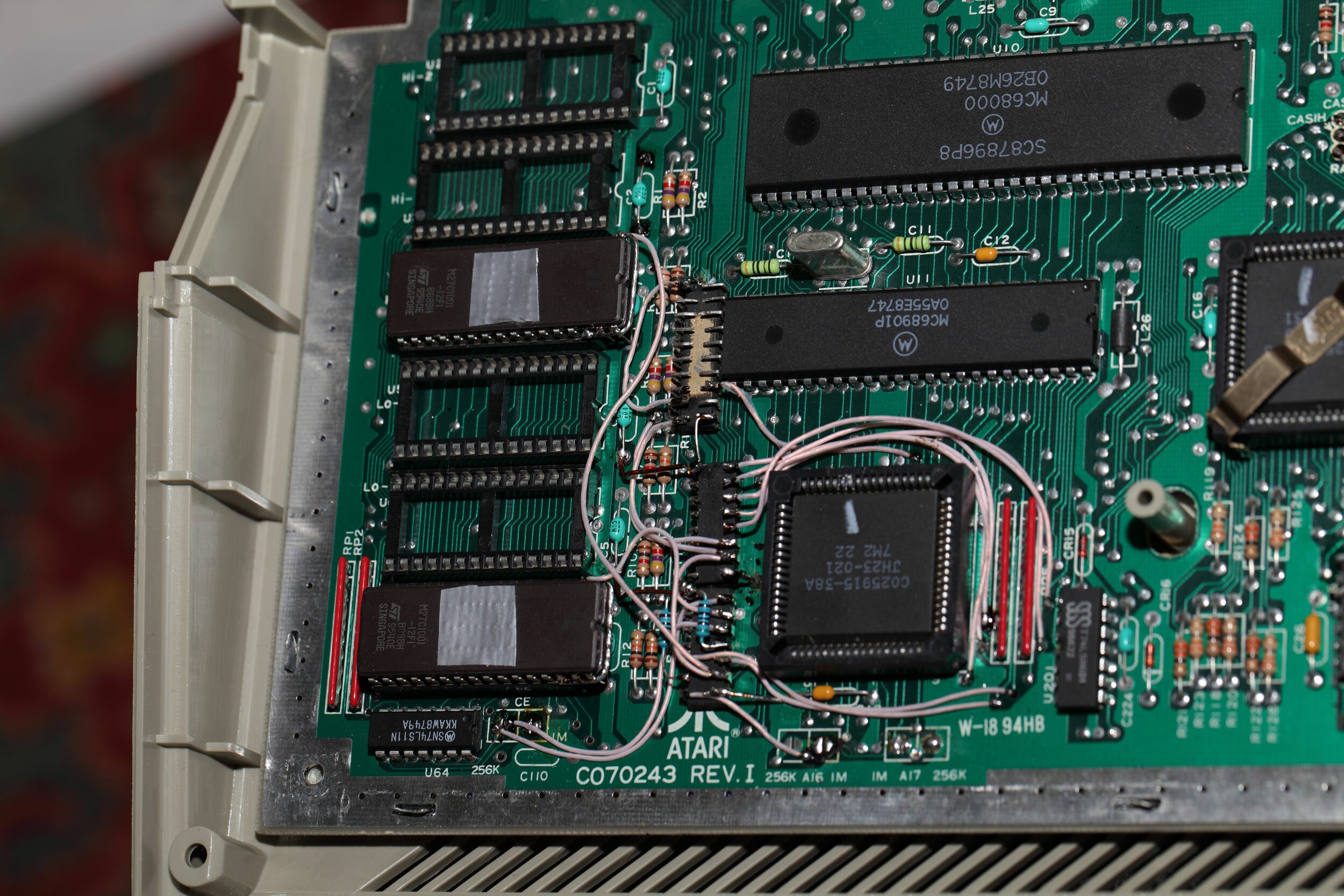

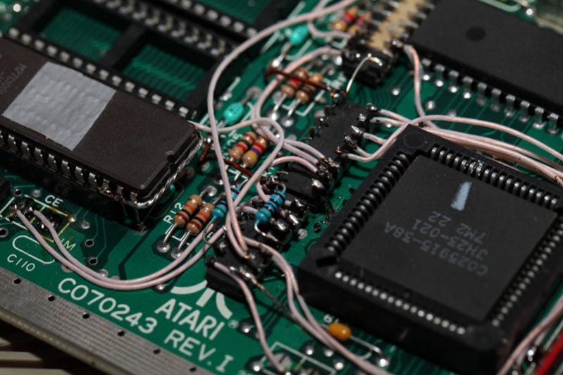

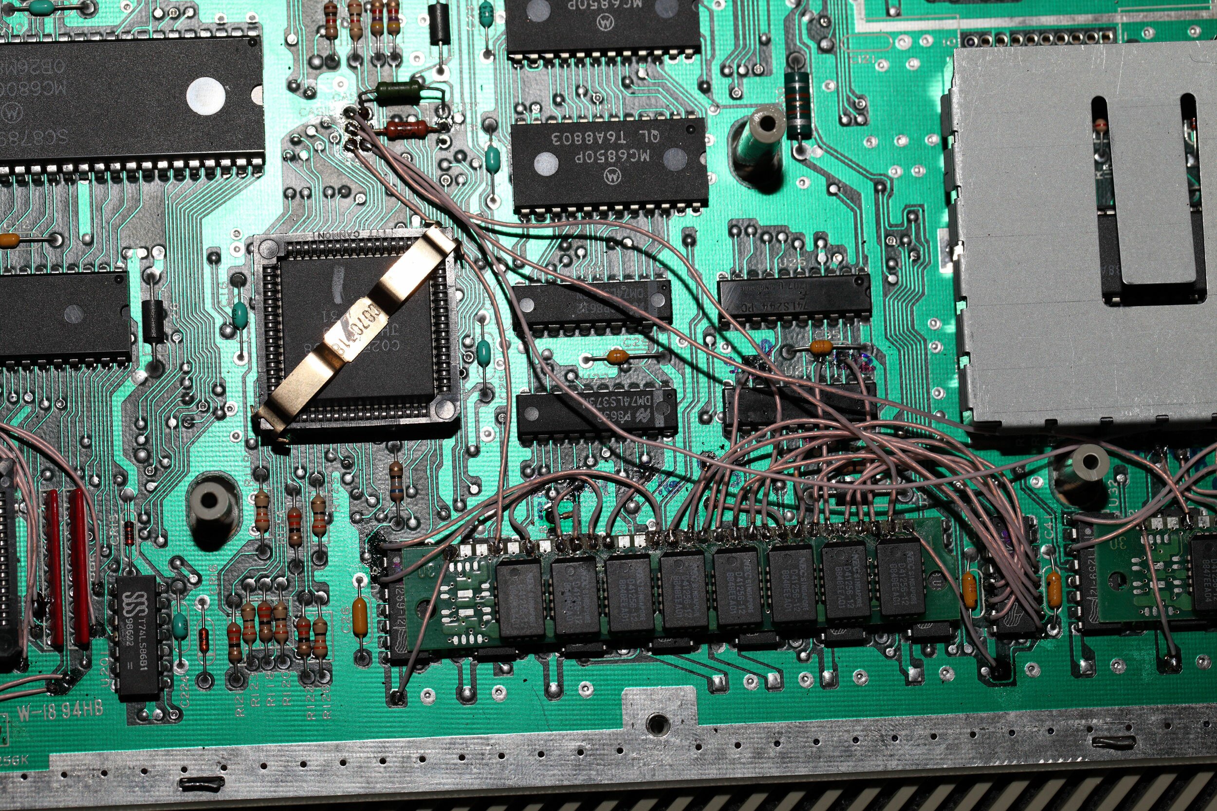

    Цитата Сообщение от Rico Посмотреть сообщение
    фото доработок
    поздравляю. хорошо что у вас получилось. я такое себе делать не стал.
  5. #25
    17.09.2010
    г. Днепропетровск
    3,222
    24
    20
    11 сообщений

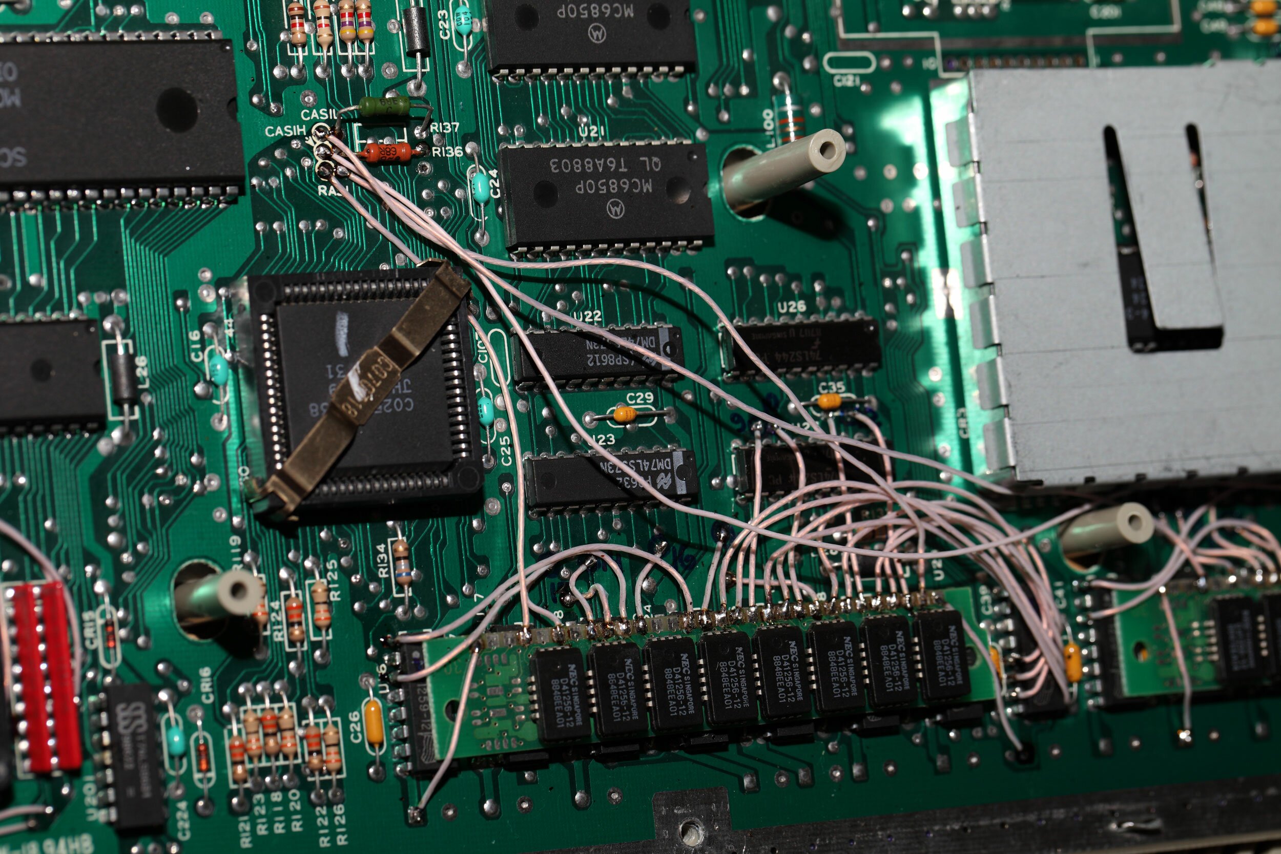

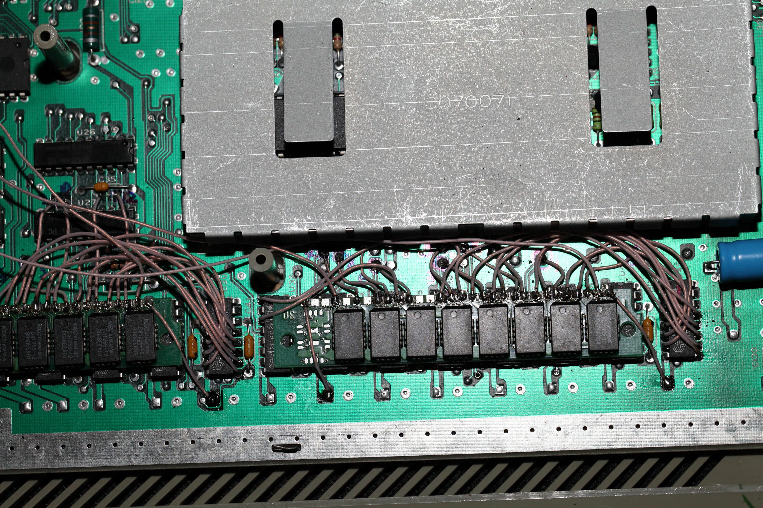

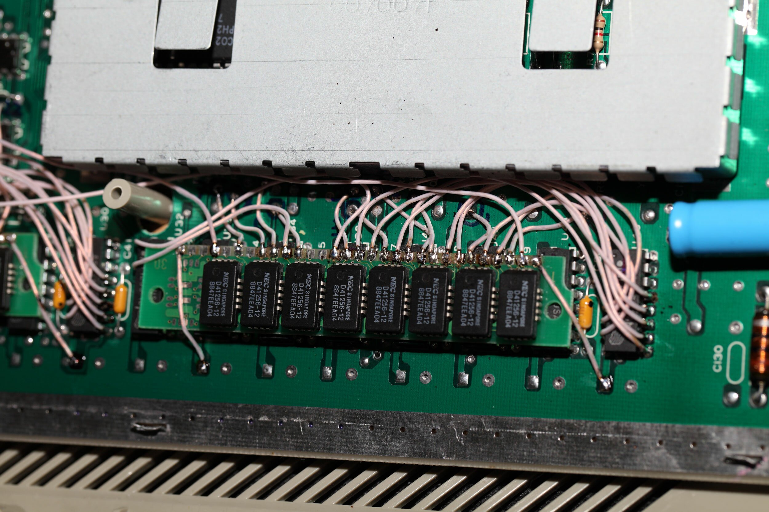

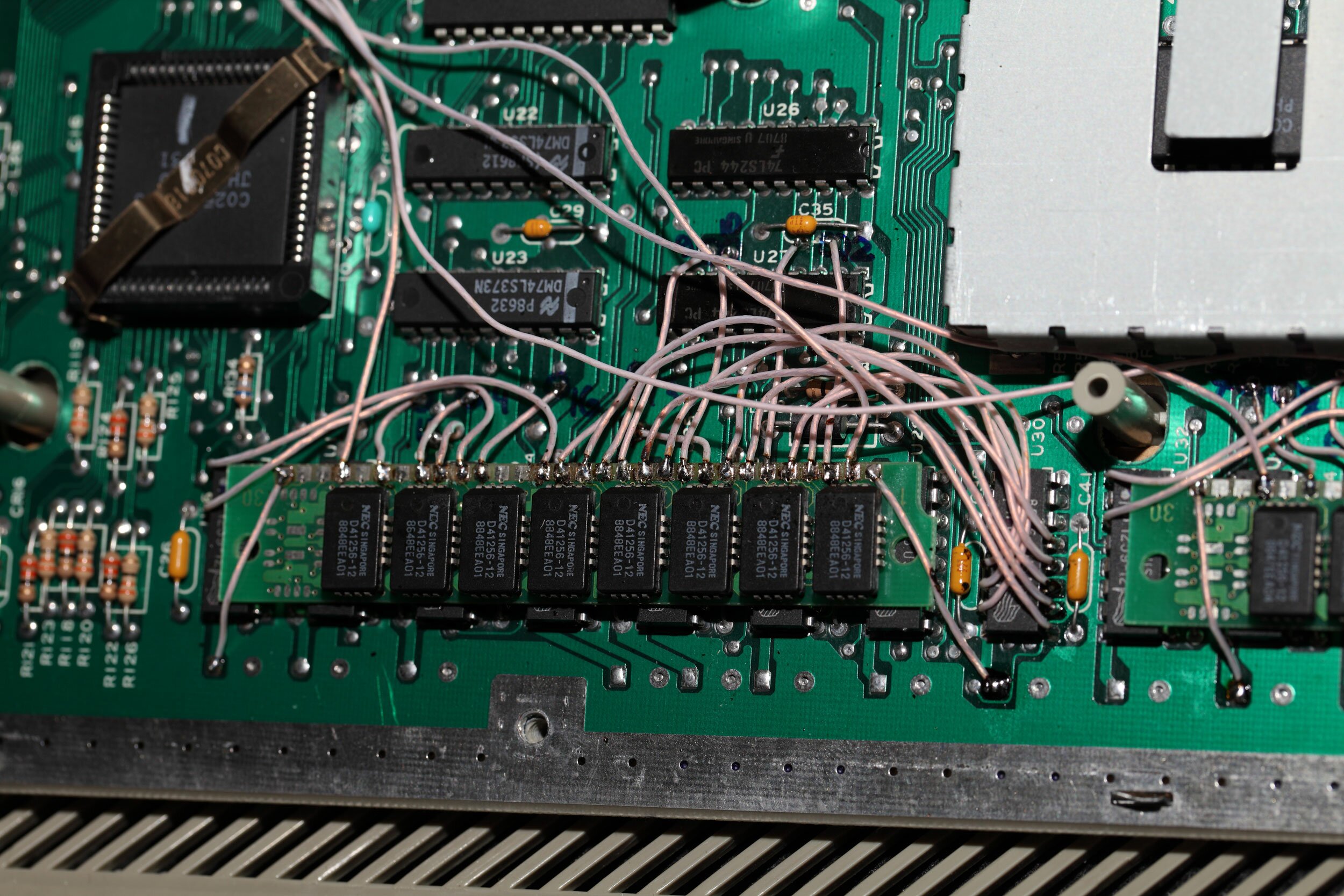

    Rico, сделал 2,5 мб. Протестировать тестом пока никаким немогу, у меня FAT atari со старым TOS не понимает.
    В общем вот так
  6. #26
    17.09.2010
    г. Днепропетровск
    3,222
    24
    20
    11 сообщений
    сразу не заработало, сегодня еще раз перепроверил чуток напутал с сигналами, подправил теперь работает.
    Огромная благодарность Rico за предоставленные фото и помощь с подключением SIMM модуля

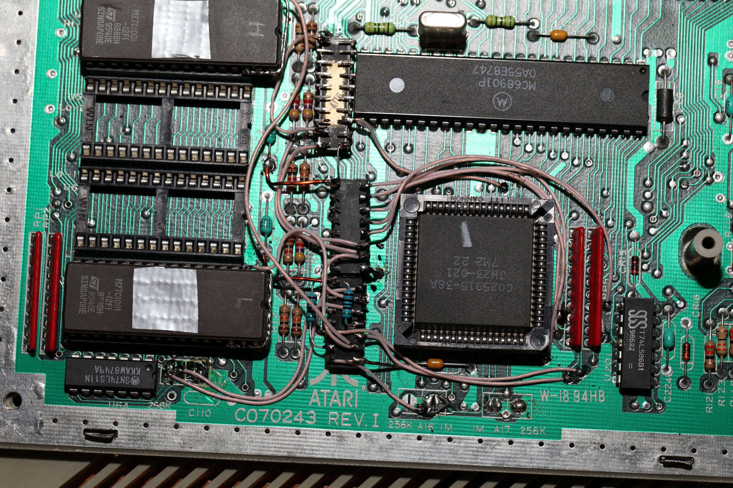

    Я пока только заменил немецкий тос 1.02 на английский 1.04.
    Делается очень просто, нужно только 2 мегабитные флешки.
    Вот описание :
    http://atari4ever.free.fr/hardware/zip/tos104up.zip
  8. #28
    17.09.2010
    г. Днепропетровск
    3,222
    24
    20
    11 сообщений
    Богдан, было бы не плохо, если бы можна было получить фото в хорошем качестве обновления TOS. Я когда добавлял SIMM модули сверялся по фото Rico и было очень удобно делать Upgrade озу . Флешки такие у меня есть, хочу тоже обновить .
    Только не уверен на 100% что получится обновить TOS на моей Atari, потому что отсутствуют перемычки, но попробовать хочу.
    Последний раз редактировалось zorel; 01.04.2012 в 16:33.

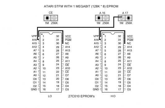

  9. #29
    17.09.2010
    г. Днепропетровск
    3,222
    24
    20
    11 сообщений
    Мануал в виде картинок нашел, проблема с обновлением TOS остается из-за отсутсвия перемычек. Прейдется перепрошивать и оставлять 27с256, потому что просто так флешки на 1 мб на мою Atari похоже не поставить.

  10. #30
    15.10.2010
    Витебск, Беларусь
    228
    11 сообщений
    те вывода что на перемычки идут можно просто отогнуть в сторону
