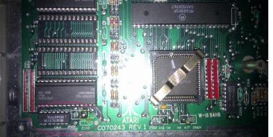

    Rico, хорошо, а микросхема U64, у меня на плате она отсутствует, с этой микросхемы идут тоже перемычки.
    Кстати вот еще инструкция по переделке, нашел когда искал информацию по микросхеме GLUE.

    на сколько понимаю у меня ее тоже нет но эти вывода не уникальные, по сути все они есть на процессоре

    Rico, есть, вот на фото она присутствует внизу слева. Видимо какое-то управление ПЗУ.

    стормозил...
    с этой микрухи идут сигналы на пзу, те их можно взять прямо оттуда, это там где ножки отгибаются, да вот сдесь по твоей ссылке можно разобраться

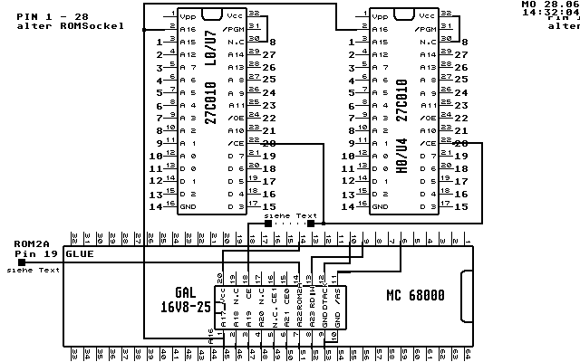

    Вот и я теперь обновит TOS до версии 1.04. Пришлось добавить 1 микросхему.
    Ну и схемку для атари 260 нарисовал как я подключал, может кому то пригодится.

    zorel, а почему не сразу до 2.06?

    BYTEMAN, я пробовал делать на GALке по этим мануалам, у меня пока не получилось. При включении белый экран и все. Буду позже разбиратся.
