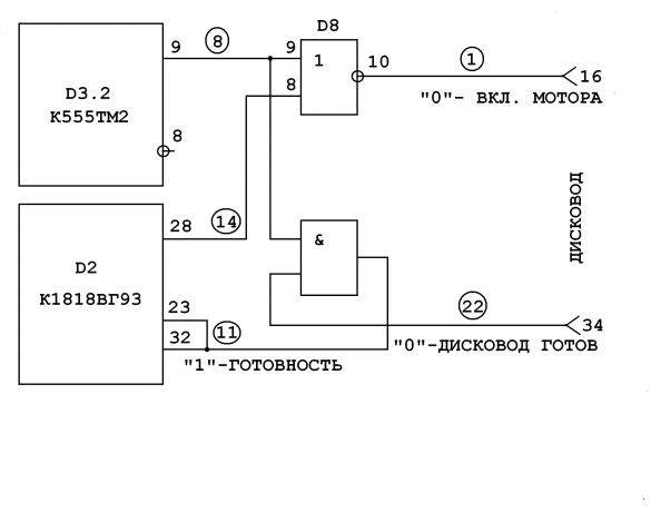

    Пробовал загрузить MX_DOS_4 в RAMFOS,пишет "ошибка",через Отладчик тоже
    "ошибка",поверяю директивой D,L ни чего в памяти нет.Пробовал монитором"Magik"
    адаптированным под RAMFOS тоже не загружается,непонятно какой формат.
    MX_DOS_4 взял из вложения файл Wav,загружал из ПК через магнитофонный вход.

    Я ту просмотрел документацию на ВГ93, распировку дисковода и нашёл не соответствие сигналов. Всё по порядку. Вот схема.
    Сигнал готовности ("1") на ВГ93 не появится никогда, если используется вместо ЛР11 элемент 2И (как на этой схеме). Дисковод на штырьке 34 должен выставить "0", когда он готов. Соответственно ВГ93 не запуститься. Нужно выход этого элемента инвертировать. Логика работы ЛР11 будет справедлива, если использовать для работы одинаковых дисководов (3,5"+3,5" или 5,25"+5,25") только перемычку в положении 0. Таким образом вся схема ЛР11 заменяется на один элемент 2И/НЕ. Байкал, попробуй один элемент ЛА3 подключить так: входы на сигналы 8 и 22, выход на выводы 23 и 32 ВГ93.
    Добрый день,собственно я не подключаю два дисковода 3.5 и 5.25 одновременно:
    сначала загружаю MX_DOS с 5.25" в RAMFOS ,а потом подключаю 3.5" и пробую различные комбинации. У D9 есть свободен 1 элемент ,попробую.Спасибо.

    Можно и так. Один существующий дисковод будет дисководом А, необязательно подключать второй. Но они должны быть (5.25" и 3.5") одновременно подключены к контроллеру дисковода. Вводить в работу какой либо можно отключением питания дисковода. MX-DOS вроде бы каждый раз настраивается заново при считывании каталога.
