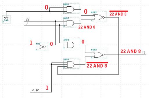

    А вот так нельзя?
    Просто перерисована схема. По ней: элементы NO2 превращаются просто в инверторы. AND3 будет буфером. Вся схема сводится банально в 2И, т.е. 11 = 22 И 8.
    Нарисуешь?

    Нарисуешь?
    Сейчас, на твоём рисунке.

    Вот, как-то так.
