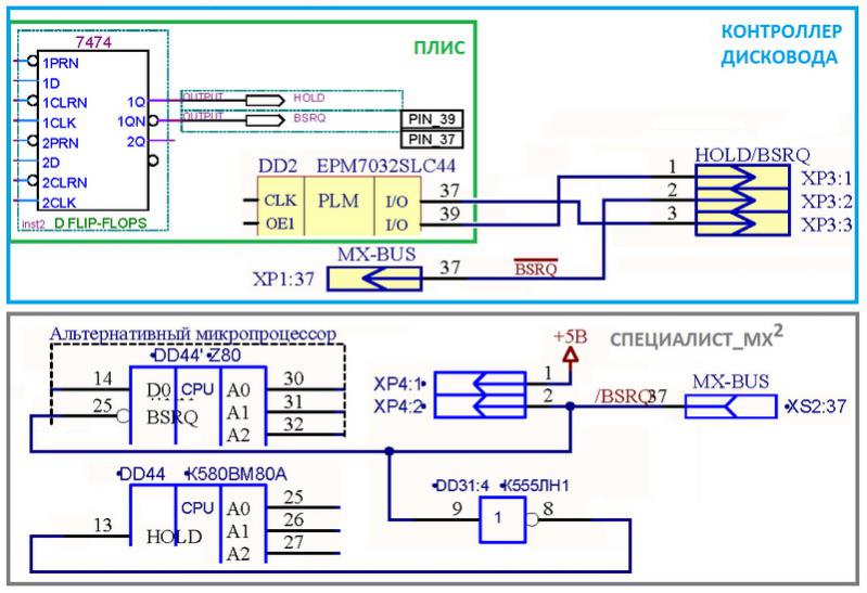

    Инверсия тактовых входов могла быть добавлена для выравнивания фазы. Шило говорит, что ИР1 использует отрицательный перепад (1 => 0), а триггер в плисинах использует положительный перепад (0 => 1). Учитывая, что у тебя там вообще голая тактовая, то это как-то монопенисуально. К тому же, это предкомпенсация для потока записи. А у тебя даже не читается. Ты с петлей HOLD не прощелкал? У Спеца дисковод требует использования сигнала HOLD процессора.

    Вот нарисовал. Джамперы XP3 поставил в положение 2-3 и на Специалисте_МХ2 XP4 разомкнул. Использую ВМ80. Вроде правильно. Кстати XP3 в положении 1-2 комп окрашивает экран в мелкую мозаику при включении.

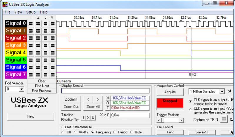

    Пипец! Я оказывается подавал внешнюю частоту в 10 МГц! Не посмотрел на схему, что на разъём MX-BUS подаётся 10 МГц. Я думал, что 40 МГц. На это и рассчитана схема. Анализатор спектра использую первый раз. Купил здесь. Разобрался в программе и решил проверить частоту и не та. На рисунке сверху вниз должно быть: 40 МГц, 4 МГц, 2 МГц, 1 МГц, /U3, /U5, /WR и DS1. Завтра достану плату Специалиста_МХ2 из корпуса и доведу нужные 40 МГц к контакту 9 разъёма MX-BUS. Кстати, обратите внимание какая "неправильная" приходит частота в 10 МГц.

    Это не анализатор спектра. Это логический анализатор. И, учитывая что он пашет на 24МГц, он твои 40 никогда не увидит (он даже на 10МГц видит "алиаз"). Далее, 40МГц идет. Я прозвонил плату и вышел на пин, по счету 5й в ряду с первым (наверное и есть 9й, если считать что один ряд четный а второй нет). Идет, правда, напрямую с кварца, но если остальная работа компьютера не нарушается, тогда ничего страшного в этом нет, но я бы буферизировал. И теперь самое важное:
    1. У меня есть Logic-U PLUS, его предел 24МГц сэмплирования на 8 каналов (обошелся в 100 баксов):
    2. У меня есть Logic Analyzer, его предел 100МГц на 16 каналов (55 баксов):
    Не должно быть там 40 МГц. Я вроде во всех трёх платах подводил 10 МГц к 9 пину разъёмов. Провёл у себя к данному контакту 40 МГц экранированным проводом, пока ещё не включал.
    ---------- Post added at 19:43 ---------- Previous post was at 18:35 ----------
    Хотя нет. Посмотрел сейчас сканы печатной платы от perestronin'а действительно на 9 пин разъёмов приходит 40 МГц. Хотя в схеме не так. Похоже я perestronin'у передал гербер-файлы уже с переделанным сигналом 40 МГц. И не отразил в схеме. Сейчас всё проверю и исправлю схему последней версии платы.

    В нашем контроллере в качестве аппаратной связующей цепи между БИС и МП использован вход «Захват» МП. Этот вход имеет меньший приоритет прерывания работы МП, а именно только после полного завершения выполнения команды. В этом случае подача (снятие) фронта сигнала на вход «Захват» такого же важного значения не имеет. Минимальным условием синхронизации здесь является подача тактовых частот для БИС и МП от одного источника.
    Второе. Проходят команды с дополнительных портов контроллера дисковода, в частности смена дисковода. Сужу по переключению дисководов (вращение одного прекращается, второго включается) при помощи программы MXDOS4 (программа форматирования под RAMFOSом) и моего SpetsCommanderа (при выборе дисковода А или В).
    Значит не работает тракт компьютер <-> ВГ93. По крайней мере на шине данных ничего нет. Посему эксперименты с контроллером дисковода, по крайней мере под Специалистом_МХ2, я прекращаю, не считаю нужным.
