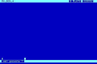

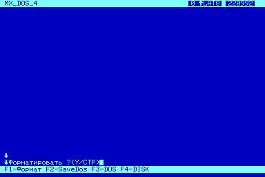

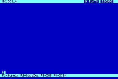

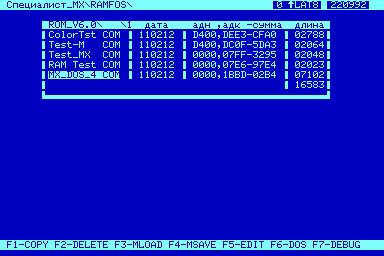

    Может мы говорим о разных программах? MX-DOS записывался на каждую дискету и находился в начальных секторах дискеты. Проверка на наличие контроллера и дискеты зашита в RAMFOS и выполняется при нажатии клавиши F6. Текст проверки я выкладывал выше. Как только проверка проходит удачно MX-DOS грузится с дискеты в память компьютера и оттудова запускается. А вот сама программа MX_DOS_4.EXE (я предлагал её в прошивке и на дискете) наверное должна запускаться прямо с ROM-диска или с дискеты и она служит только для форматирования дискеты с записью MX-DOS на дискету. Вот скриншоты из эмулятора:
    1. Внешний вид программ ROM-диска
    2. Запуск MX_DOS_4.EXE, внешний вид программы
    3. Нет дискеты/контроллера - выдача ошибки по F1
    4. Есть дискета - предлагает её отформатировать.
