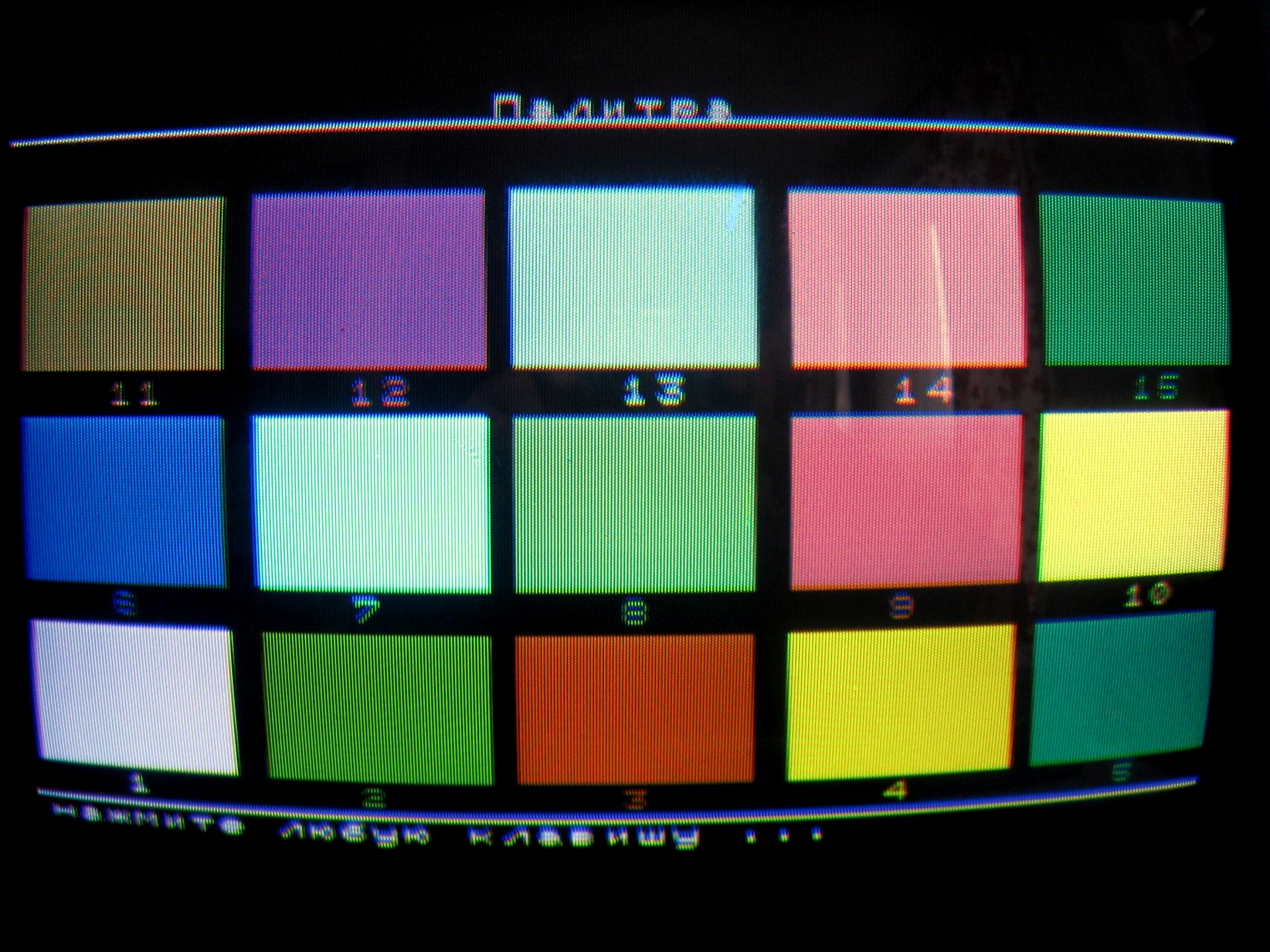

    Вау!!! Шикарные фотки !!! )
    А 15 мигает? )

    hobot, мигает
    думаю как бы вывести качественный сигнал.Если через пал кодер и в тюнер - будут веревки и обрезано изображение.Телик качество не очень как монитор.
    Еще есть VGA конвертер zst но не знаю есть ли прошивка для такого разрешения и цветов.VGA моник аналоговый есть

    Весьма похоже. Только красный цвет у меня кирпичный. Но это, наверное, потому, что я палитру вообще чуть осветлил, т.к. иначе все эти Ланды были ужасно красными.
    ---------- Post added at 18:13 ---------- Previous post was at 18:10 ----------
    Кстати, замечу, что у КЦГД 64 цвета, и этот тест палитры всех цветов не показывает. Надо другие.
    и 1 цвет в красноту вроде нет? В целом в эмуляторе в сторону RED выкручено,
    а на реале больше в сторону Blue )

    Если выполнить баланс белого, то результат такой:
    По клику - оригинальный размер.

    Кстати, глядя на скрины с эмулятора я бы сканлайны делал бы не сплошняком чёрные, а что-ли в половинную или 30% яркости от строчки сверху, как, например, это сделано в Spectaculator'е с фильтром Mimic TV Screen (просто как внезапная идея, а то рябит уж очень слишком )
    ---------- Post added at 17:58 ---------- Previous post was at 17:57 ----------
    palsw, неплохо было бы поправить сведение у телевизора Особенно синий где-то "в стороне".
    А так и сделано) На выбор - черные, 50/50, без сканланов. Если читать инструкцию)
    ---------- Post added at 19:07 ---------- Previous post was at 19:04 ----------
    Специально в сканлайнах 50% (для приближенности к оригиналу) две палитры EmuStudio:
    Начальный вариант (который мне не понравился из-за темно-красного в игре Land):
    И текущий вариант (коорый смотрится бледно по сравнению со скриншотами palsw):

    В обычных масочных цветных кинескопах ( насколько я понимаю ) у цветной чересстрочной картинки не может быть чёрных сканлайнов, потому что синие точки идут на одну строку ниже:
    Ну это уж если вообще стараться повторить телевизор.
    На мониторах же (например, как у меня Microvitec Multisync) все почетче, и сканлайны проглядываются без подсветки какими-либо отдельными цветами из комплекта RGB.
