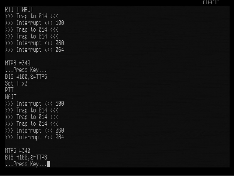

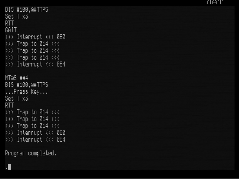

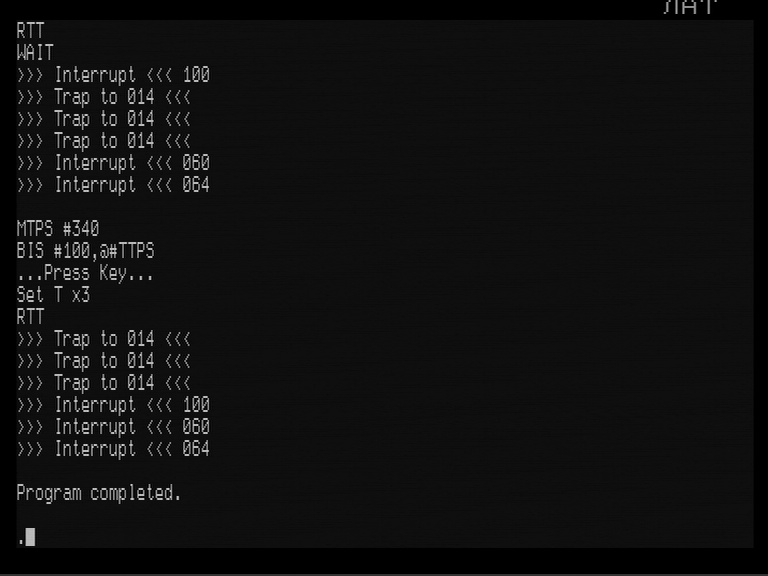

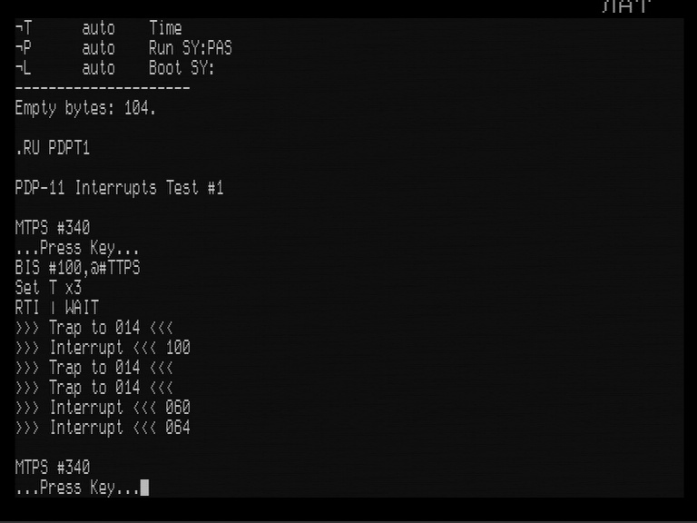

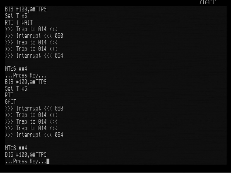

    Ну вот и тесты на реальной машине. Сперва в системе без поддержки запросов к таймеру, и с включенным таймером.

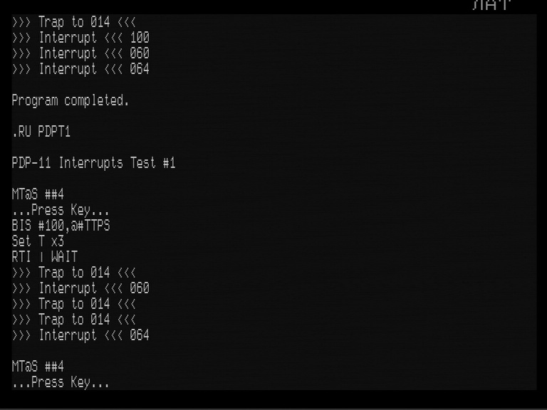

    А теперь тесты с выключенным таймером.

    В системе без обработки запросов к таймеру подпрограмма обработки прерывания состоит из двух команд ADC и одной RTI. Так что я думаю результат не изменится, но ладно, попробую.

    Ну вобщем он показывает то, о чем и говорили - если возврат по RTI - T-BIT однозначно. Если по RTT - прерывание из очереди, а так как из него выход по RTI - следом T-BIT и пока не кончится или не попадет в очередь что-нибудь. До WAIT дело просто не доходит пока T-BITы не кончатся.
    Выглядит вполне логично.
    Пока установлен бит Т - каждая команда WAIT "пропускает" по одному внешнему прерыванию.
    Странно, что у formа (в последней "трети" теста) как-то пролезло одно внешнее прерывание:
    MTPS #340
    BIS #100,@#TTPS
    ...Press Key...
    Set T x3
    RTT
    >>> Interrupt <<< 100
    >>> Trap to 014 <<<
    >>> Trap to 014 <<<
    >>> Trap to 014 <<<
    >>> Interrupt <<< 060
    >>> Interrupt <<< 064
    Ведь обработчики Т-трапа завершаются точно такими же RTT, как и тот, после которого там произошёл
    [ >>> Interrupt <<< 100 ].

    Испытал новую версию программы. Скриншоты не выкладываю, т.к. результат работы аналогичен ранее выложенным скриншотам. Третий тест показывает, что по RTT запрещаются все прерывания на один шаг, безусловно выполняется команда нового процесса. Но это в 1801ВМ2.
