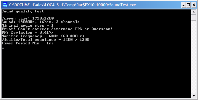

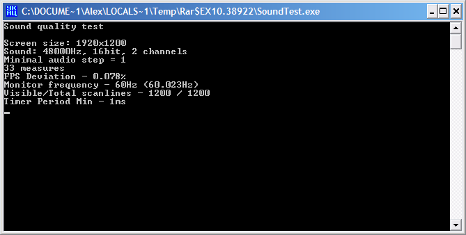

ID:	40366   Нажмите на изображение для увеличения.

    Хорошо бы тестик от владельцев Висты и Вин8.

    Потестил я еще функцию нотификации о позиции в аудиобуфере. Она на Win7 такая же дискретная, как и ифнформация о позиции воспроизведения. Т.е. 480 отсчетов при частоте 48000Гц. Не сложно подсчитать, что это точность 10мс (т.е. слоново-гиппопотамная). Да уж, чем дальше, тем винда становится все дальше и дальше от систем реального времени.
