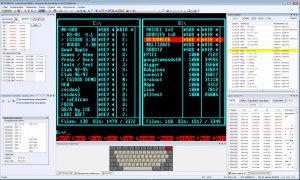

    "Нормальный" тут означает полноэкранный, в стиле TurboDebugger :) ну чтобы с регистрами, дизасмом, окошками данных, single step и точками останова и т.д.
    Такие возможности предоставляет Эмулятор ДВК.
    Там есть три отдельных возможности:
    1. Пошаговое выполнение программы с просмотром дизассемблера и всех участвующих в операциях данных (описание).
    2. Добавление в исходный код отлаживаемой программы команд управления отладчиком.
    3. Задание в отладчике точек останова (описание).
    Ага, спасибо, попробую.
    Но насколько я увидел, это только "кусочек" полноэкранного отладчика. Регистры там не видны например.
    Если будете расширять этот функционал - могу стать бета-тестером
