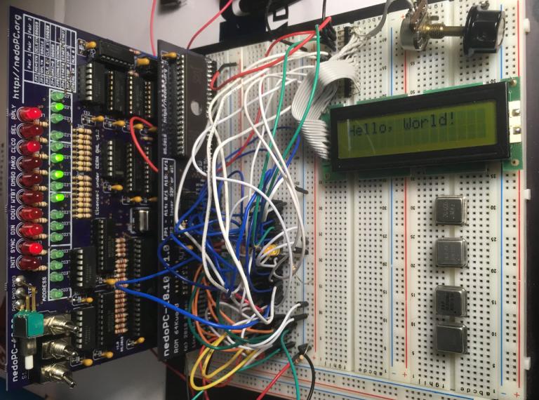

    PDP-11 совместимая машинка на К1801ВМ2 в mini-ITX форм-факторе by Shaos (Colorado, US):
    https://hackaday.io/project/67369-pdpii
    Уже даже "Hello, World!" имеется
    Справедливости ради надо сказать, что машинка пока не сильно совместимая с PDP-11 и пока не совсем в mini-ITX, скорее оно сейчас MK-85 совместимая - т.к. ПЗУ в нижней половие, а ОЗУ - предполагалось в верхней (на фотке пока никакого ОЗУ нет - только ПЗУ)

    У меня кстати один КР1801ВМ2 разогнался аж до 20 МГц
    Правда ненадолго - через несколько минут начинает страшно глючить
    P.S. Он же на 16 МГц работает намного стабильнее...
    P.P.S. Все сырцы тут: https://gitlab.com/shaos/pdpii
