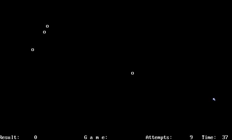

    я собрал SIMH и попробовал его с эмулятором терминала mame ie15 - 15ИЭ-00-013 + полностью написал такой эмулятор на питоне
    в mame и в моем эмуляторе 15ИЭ-00-013 в игре XONIX c диска http://astio.ciotoni.net/tetris/games.dsk нет белой рамки,
    игра выводит надпись xonix, потом черный экран, потом сразу пояляется интерфейс игры

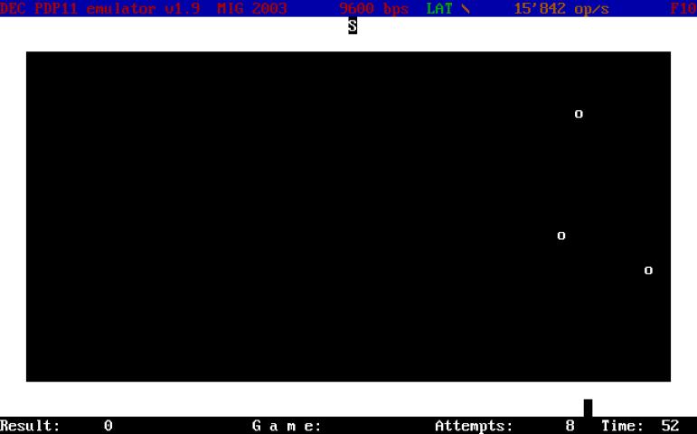

    а PDP-EM_v1.9 такая рамка есть
    поведение такое: игра выводит надпись xonix, потом идет как бы анимация - построчно сверху вниз появляется белая рамка, потом пояляется интерфейс игры
    полное изображение
    в логах видно что SIMH присылает байт 32 (пробел) и ими заполняется экран, но в PDP-EM_v1.9 цвет пробела как бы инвертируется по краям экрана

    существуют Escape sequences инверсий для VT52, но я их не обнаружиаю в трафике терминала
    https://gunkies.org/wiki/VT52?
    Reverse Video	        ESC p
    Normal Video	        ESC q
    Set Foreground Color	ESC b <color>
    Set Background Color	ESC c <color>
    что можно попробовать поправить в конфигурациях, логике, чтобы поймать инверсию?

    Белая рамка - это символ с кодом 127 (десятичное). У нас это закрашенный прямоугольник.

    спасибо! по коду поправил
    поведение не изменилось к сожалению
    для vt52 он как DEL помечен обычно
    для 15ИЭ - забой/ кракозябра/ квадратик

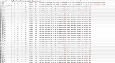

    в логах он 32, не 127
    bytes_log.csv.zip
    а можно что то придумать в ОС - RL11 или конфигах чтобы этот символ передавался корректно, или заменить ему код на 126 например, на эту сессию?

    Цитата Сообщение от kibertorm Посмотреть сообщение
    в логах он 32
    bytes_log.csv.zip
    Там команда MOVB #177,@#177566. Т.е. там в цикле этот код передаётся через регистр терминала. Значит эмулятор подменяет этот код на другой.

    я починил))
    в конфиг надо прописать set tti 8b
    чтобы разрешить 8bit пердачу
    8 должно быть по дефолту согласно доку, но там вероятно 7
    https://retrocmp.com/how-tos/install...-211bsd-kermit
    https://simh.trailing-edge.com/pdf/pdp11_doc.pdf?
    2.3.3 DL11 Terminal Input (TTI)
    The terminal interfaces (TTI, TTO) can be set to one of three modes, 7P, 7B or 8B:
    7P high-order bit cleared high-order bit cleared,
    7B high-order bit cleared high-order bit cleared
    The default mode is 8B.
    в логах 32/127 теперь
