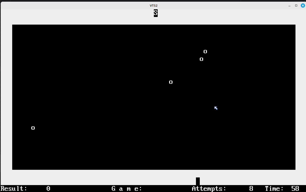

    спасибо! по коду поправил
    поведение не изменилось к сожалению
    для vt52 он как DEL помечен обычно
    для 15ИЭ - забой/ кракозябра/ квадратик
    в логах он 32, не 127
    bytes_log.csv.zip
    а можно что то придумать в ОС - RL11 или конфигах чтобы этот символ передавался корректно, или заменить ему код на 126 например, на эту сессию?

    Там команда MOVB #177,@#177566. Т.е. там в цикле этот код передаётся через регистр терминала. Значит эмулятор подменяет этот код на другой.

    я починил))
    в конфиг надо прописать set tti 8b
    чтобы разрешить 8bit пердачу
    8 должно быть по дефолту согласно доку, но там вероятно 7
    https://retrocmp.com/how-tos/install...-211bsd-kermit
    https://simh.trailing-edge.com/pdf/pdp11_doc.pdf?
    2.3.3 DL11 Terminal Input (TTI)
    The terminal interfaces (TTI, TTO) can be set to one of three modes, 7P, 7B or 8B:
    7P high-order bit cleared high-order bit cleared,
    7B high-order bit cleared high-order bit cleared
    The default mode is 8B.
    в логах 32/127 теперь
