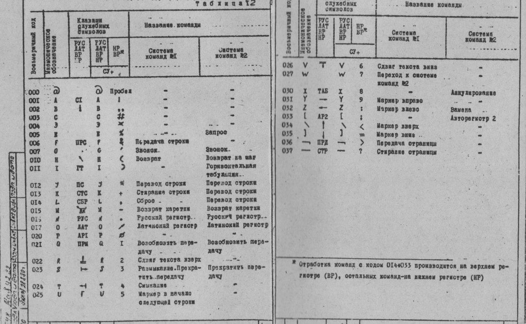

    Хочу понять логику работы клавиатуры терминала 15ИЭ-00-013. Не нашёл этого в документации.
    Клавиши РУС и ЛАТ должны просто отправлять специальные коды для переключения раскладки, и ОС/программа это сама обрабатывает? Или же сама клавиатура должна менять таблицу символов и дальше уже выдавать какой-то маркер set0/set1?
    Клавиши ВР и НР (верхний и нижний регистр). Это режим внутри клавиатуры (как Shift), или же они только посылают код, а терминал уже сам переключает режим набора?
    Клавиши: ЗБ, АР1, С1, АР2, ПРД, ПРМ, ПРС, РЕД, СДВ, ОЧС — возможно, они связаны с режимами редактирования текста, но точных соответствий я не нашёл.
    Вот инструкция к терминалу и инструкция к эмулятору, которые я использую:
    https://forum.maxiol.com/index.php?a...e=post&id=7945
    https://d3-28.ru/wp-content/uploads/...11-11-2018.pdf
        ["СБР",  "СТР",  "СТС",      "",      "",      "АР1",  "С1",   "АР2",      "",      "",      "",     "ПРД",  "ПРМ",  "ПРС",      "",     "РЕД",  "СДВ",  "ОЧС"],
        ["; +",  "1 !",  "2 “",   "3 #",   "4 ¤",   "5 %",  "6 &",  "7 `",   "8 (",   "9 )",   "0",   "- =",  "ТАБ",  "ГТ",      "",       "",      "",      ""    ],
        ["Й J",  "Ц C",  "У U",  "К K",  "Е E",  "Н N",  "Г G",  "Ш [",  "Щ ]",  "З Z",  "Х H",  ": *",  "ПС",  "ВК",     "",      "⬐",   "↑",   "↩"],
        ["СУ",   "Ф F",  "Ы Y",  "В W",  "А A",  "П P",  "Р R",  "О O",  "Л L",  "Д D",  "Ж V",  "Э \\", ".>", "ЗБ",     "",      "←",   "↖",   "→"],
        ["ВР",   "Я Q",  "Ч ¬",  "С S",  "М M",  "И I",  "Т T",  "Ь X",  "Б B",  "Ю @",  ", <",  "/ ?",  "_",   "НР",     "",      "⟻",   "↓",   "⟼"],
        ["РУС",     "",     "",     "",     "",     "",  "space",   "",     "",     "",     "",     "",     "",  "ЛАТ",   "",      "⭽",  "⤓",  "⭻"],
    Да, клавиша <РУС> при каждом нажатии отправляет код <Ctrl/N> ( 016 = 14. = x0E ), а клавиша <ЛАТ> при каждом нажатии отправляет код <Ctrl/O> ( 017 = 15. = x0F ).
    Это режим внутри клавиатуры (как Shift).
    ПРД, ПРМ, ПРС, РЕД, СДВ, ОЧС - управляют работой устройства.
    <ЗБ> = 0177 = 127. = x7F
    <АР1> = <Ctrl/P> = 020 = 16. = x10
    <С1> = <Ctrl/A> = 01 = 1. = x01
    <АР2> = <Ctrl/[> = 033 = 27. = x1B
    <ТАБ> = <Ctrl/X> = 030 = 24. = x18
    <ГТ> = <Ctrl/I> = 011 = 9. = x09
    <ПС> = <Ctrl/J> = 012 = 10. = x0A
    <ВК> = <Ctrl/M> = 015 = 13. = x0D

    а можете еще по поведению эмулятора подсказать?
    некоторые программы присылают много b'00' один за одним, зачем это делается?
    Зачем нужны команды Аннулирование, Замена?
    Может ли быть так, что PDP11 забывает посылать команды переключения система команд1 / система команд2 ?
    вот так согласно таблице нужно орабатывать байты
    {'code': b'1A', 'cs1': 'КЛВ',   'cs2': 'ЗАМЕНА',        'cs_desc': 'курсор на шаг влево / (ЗАМЕНА)'},
    {'code': b'1B', 'cs1': '',      'cs2': 'АР2',           'cs_desc': 'управляющая метка АР2'},
    {'code': b'1C', 'cs1': 'КВВ',   'cs2': '',              'cs_desc': 'курсор вверх на одну строку'},
    {'code': b'17', 'cs1': 'СИС2',  'cs2': '',              'cs_desc': 'переключение на систему команд 2'},
    {'code': b'1B45',               'cs2': 'АР2 E',         'cs_desc': 'переключение на систему команд 1'},
    фактически - пришлось сделать так
    {'code': b'1A', 'cs1': 'КЛВ', 'cs2': 'КЛВ', 'cs_desc': 'курсор на шаг влево/ (ЗАМЕНА)'},
    {'code': b'1B', 'cs1': 'АР2', 'cs2': 'АР2', 'cs_desc': 'управляющая метка АР2'},
    {'code': b'1C', 'cs1': 'КВВ', 'cs2': 'КВВ', 'cs_desc': 'курсор вверх на одну строку'},
    АР2 E - по какой-то причине не приходит никогда
    Чтобы максимально просто осуществить задержку выполнения программы, не зависящую от быстродействия процессора.
    Эти команды ни зачем особо не нужны и нигде по сути не используются.
    Типа, программа отправляет в эмулируемый регистр последовательного порта PDP11 байт, но до эмулятора терминала этот байт не доходит? Такого быть не должно.
    Из одной части программы эмулятора в другую или из эмулятора PDP11 через эмулятор COM-порта в эмулятор терминала?
    Это называется символ-заполнитель (обычно 0). Некоторым (особенно старым) терминал он требуется, когда выполняется долгая команда (типа перевода строки, стирание экрана) - он игнорируется терминалом, но позволяет создать некую задержку, пока команда гарантированно не отработает. Обычно - для каких команд и в каком количестве требуется - есть в доках.

    команду АР2 E - simh pdp11 не передает в линукс (хост ОС), а другие АР2 команды - передает (если запускать игру xonix)
    из за этого код эмуляции 15ИЭ-00-013 изредка путается и использует не правильную систему команд (2 вместо 1)
    упрощенно коммуникация выглядит так
    import pty
    import os
    import subprocess
    import time
    master_fd, slave_fd = pty.openpty()
    proc = subprocess.Popen(
        [ "simh_pdp11.so", "pdp11.ini"],
        stdin=slave_fd,
        stdout=slave_fd,
        stderr=slave_fd
    time.sleep(1)
    os.write(master_fd, b"dir") # тут клавиатура
    time.sleep(1)
    data = os.read(master_fd, 4096)
    print(data.decode(errors="ignore")) # тут буфер экрана и дешифровка
    каким образом можно проверить пытается ли xonix передать "АР2 E" - не знаю. может можно написать небольшой скрипт который запустится на simh pdp11 и будет передавать команды, а я буду их ловить?
    (сеть не использую из за ограничений питон дистрибутива железки на которой все это будет запускаться)
