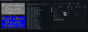

    про эмуляцию и ChatGPT
    вот что получилось сделать используя ChatGPT 5.1
    основной промт
    напиши эмулятор компьютера БК-0010.01 на базе процессора КР1801ВМ1 на JavaScript, оформи его в виде странички HTML. описание компьютера возьми в сети Интернет.
    все адреса сделай восьмеричными. добавь загрузку ROM-образов БК-0010.01, реализуй точные I/O-регистры клавиатуры/таймера/магнитофона,расширить набор команд до полного подмножества К1801ВМ1.
    далее - добавь отладчик и потом исправления косяков эмуляции процессора
    до ума я не доводил, как Proof of concept катит. вполне возможно, через год "напиши эмулятор" будет сходу выдавать полностью рабочий проект
    детальнее с видео тут https://t.me/pdp11_az/14762/27668
