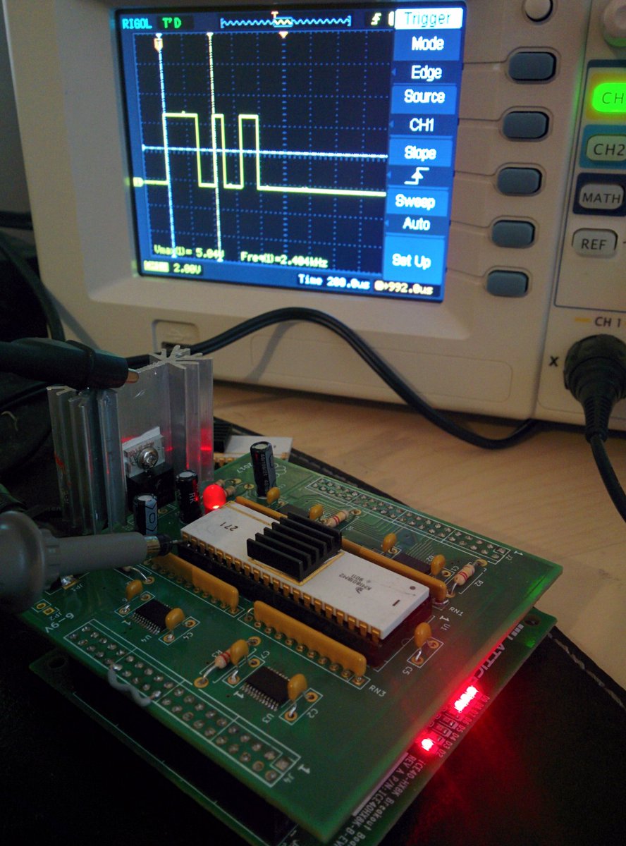

    PDP-11 совместимая машинка на К1801ВМ2 в mini-ITX форм-факторе by Shaos (Colorado, US):
    https://hackaday.io/project/67369-pdpii
