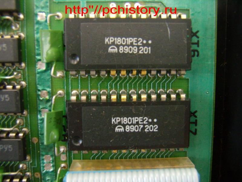

    Кто-нибудь знает, какие номера прошивок в КР1801РЕ2-??? и чем эти микросхемы можно заменить не переделывая плату?
    Последний раз редактировалось Andrey F; 08.04.2012 в 22:15.
    Я знаю. От 000 до 370.
    Замена 1801РР1 или 573РФ3
    13.07.2007
    598
    39
    18 сообщений
    Странная весчь... На одной фотке 201 и 202, а на другой 324 и 325... Упоминания о последних нигде нет. 573РФ3 - не припомню.
    ---------- Post added at 21:18 ---------- Previous post was at 21:18 ----------
    Именно в этой версии БК.
