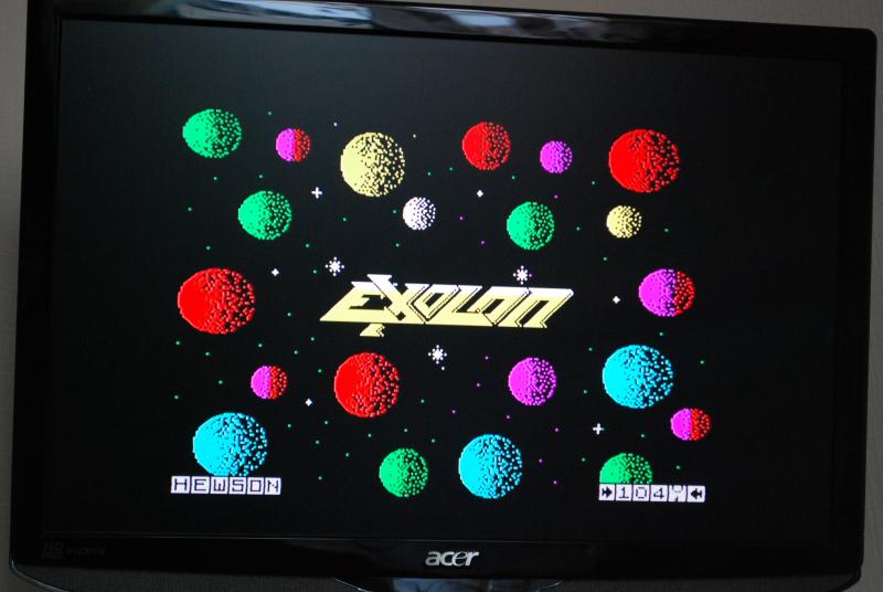

    та схема что выше по ссылке к моему не подходит у меня следующие контакты: 1-звук, 2-B, 3-R, 4-composite, 5-G, 6-V, 7-+5V.
    спаял кабель, соединил, показывает вполне приемлемо и хорошо.

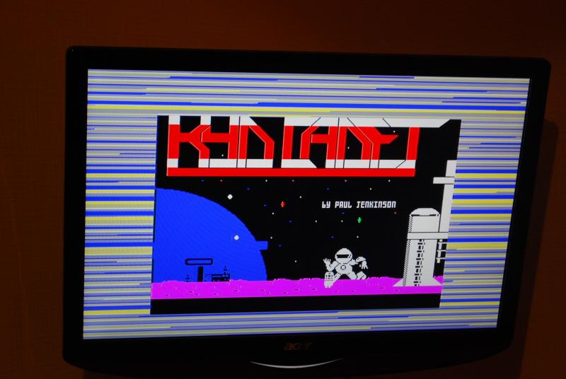

    На одном ЖК телевизоре работает, на втором ЖК почему то просто черный экран, скарт рабочий, на нем даже обычный композит прыгает и глючит. телик видать такой хотя новый пол года назад покупался и другие приставки на нем работают, хотя таже сега тоже не совсем корректно

    Там и написано, что у самопальных клонов не было стандарта разъемов и по этому каждый сам выбирал как ему и что паять.
    Я например перепаял под переходник SCART от НАФАНЯ. Разъем перепаять - дел на 3 минуты, если он тем более на проводках.
    Ну тогда можно спаять переходник такой:
    SCART -> SPECTRUM
    7 -> 2 — синий
    11 -> 5 — зеленый
    15 -> 3 — красный
    16 -> 7 — +5В
    17 -> 8 — земля
    20 -> 4 — видео
    А что вы имеете ввиду:
    4-composite,
    6-V???
    Да, еще говорили, что работать будет только на полнораспаянном SCART.
    А игры грузили с чего? С компа через звуковуху или с FlashTaper`a или с кассетного магнитофона?

    gnd у меня корпус разъема, именно туда он идет. А про разницу v и композит? я незнаю. при подключении к сигналу V буквы как бы дергаются, дребезжат чтоли, а при подключении ко второму который я назвал композит буквы вполне ровные и нормальные. Но подключал к старому телику через композитный вход, там работал именно выход V, тот второй там не работал. может это особенно для скарта, а V и есть композит?
  4. #14
    01.04.2008
    861
    Значит на один выход приходит синхросмесь, который работает в Ч/Б режиме по тюльпану туда и тыкайте. А другой наверное просто синхра.

    а никак нельзя сделать чтобы экран изображения был чуть больше? а то уж совсем посередине и маленький)
  6. #16
    01.04.2008
    861
    Нет, остальное место занял бордюр. Переходите тогда на Speccy 2010, там вроде такого нет, а из старых говорили что Москва-48 без бордюра.

    жалко ну ладно. А еще вопрос, синхра и синхросмесь в чем разница? и какой именно из них считается композитом?
    И опять же может кто знает почему на одном жк тв по скарту все работает а на втором просто черный экран (повторюсь что на обоих скарт полный ргб рабочий)

    1. Композит - это когда синхросмесь+R+G+B. Синхросмесь это смесь кадровой и строчной синхронизации. При подключении только синхросмеси к композитному входу экран или очень темный или очень светлый, короче не контрастный. Естественно чернобелый.
    2. Скорее всего потому что один телек включает скарт принудительно сам, а второму нужно подавать +5 на контакт скарта отвечающий за его включение.

    +5v я подаю и на тот телик и на другой. Я же говорю на том что неработает ргб на нем даже обычный композит этой приставки прыгает дергается а на других тв все норм.
    А еще вопрос, а зачем на приставке тогда 2 синхронизации? синхросмесь и просто синхра для чего это?

    Скорее всего чтобы не делать лишних разъемов. Чтобы можно было и РГБ и просто композит подключать к одному, но разными кабелями. Еще как вариант почему не работает - на спектруме не стандартная частота - может телек её просто не понимает.
