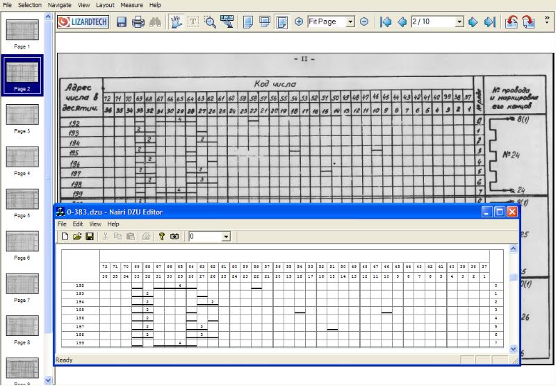

    А можно дополнительно сделать чтоб была возможность редактировать только 8 строк.
    Будет довольно удобно набирать и сверять на одном мониторе.
    А разве прозрачным режимом пользоваться неудобно? После совмещения таблиц прокликать мышкой по серым линиям - у меня на лист уходит меньше минуты. А если скан без перекоса, то линии вообще точно один-в-один получаются, были серые, стали чёрные. А в конце для контроля выключаю прозрачный режим и пару-тройку раз переключаю окна - глаз сразу замечает, если где-то несоответствие. Можно ещё смещать окно вниз на сколько пикселей, получаются двойные линии серая-чёрная.
    Вот с перекосами действительно сложно набирать, я даже хотел сделать, чтобы таблицу можно было вращать на несколько градусов. А то приходится постоянно окно пододвигать, чтобы линии совпадали.
    Начальный адрес можно вообще любой задавать, т.е. можно вычесть из текущего 8 или 16, тогда линии сместятся, и опять в прозрачном режиме любую треть прокликать.
