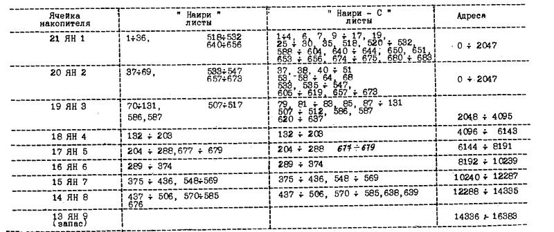

    Но даже в нём есть разные версии содержимого по одним и тем-же адресам. Надо разбираться, какие версии взять, чтобы получить единое целое.
    По возможности проверю дублирование содержимого по этой таблице.
    также это можно будет использовать при проверке правильности набора дзу-шки
    Наири (не С) 1-36 518-532 640-656
    Ячейка накопителя 21 ЯН 1
    адреса----страницы
    0000-0671 3-30стр :: дублируются 0128, 0512 33стр(совпадают) : 0432-0455 530стр(не совпадают)
    0672-0711 640-641стр
    0712-0751 31-32стр :: дублируются 0712-0735 520стр(не совпадают) : 0736-0751 522стр(не совпадают)
    0752-0959 641-650стр
    1024-1031 32стр
    1032-1079 518-519стр
    1096-1111 521стр
    1152-1311 523-529стр
    1320-1335 650стр
    1344-1415 651-653стр
    1424-1431 654стр
    1536-1543 654стр
    1552-1607 654-655стр
    1616-1623 655стр
    1664-1671 36стр
    1920-1943 656стр
    1984-2015 34-35стр
    2024-2039 531стр
    2040-2047 36 стр
    532стр абсолютно пустая
    Боже ш ты мой...
    Как же оно раскидано по страницам
    И чего нельзя было разместить всё линейно? И для каждой разновидности Наири свою б таблицу.
    АХТУНГ!
    Не исключается человеческий фактор.
    Так оно и было вначале (для Наири) линейно, стр. 1-506. Потом добавились 507-587. А вот уже с 588-той страницы начинается история Наири-С (и, видимо, доработки Наири для совместимости 640-673, 676-679).
