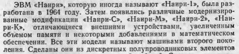

    Сложно сказать, какая версия эмулируется. Вот выдержка из книги Ицковича "Программирование для ЭВМ Наири":
    Будем считать, что Наири-1.
