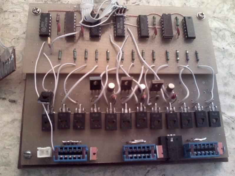

    Теперь про 2 станок:
    http://zx.pk.ru/attachment.php?attac...2&d=1345927022
    Макс. перемещение получилось 250/250мм (по осям X/Y), шаг 0.21мм. Плюс съёмная ось Z с макс перемещением 25мм, шаг 0.13мм.
    Основание из ножек бывшего обеденного стола, механизмы перемещения по осям X и Y - от старых принтеров, по оси Z - от дисковода.
    Станок задумывался уже на механические нагрузки (фрезерование, сверление). Скажу сразу, что на счёт фрезеровки максимум он потянет дерево, пластмассы всякие - но никак не металл.
    Пришлось переделать схему управления (она должна удерживать постоянно все двигатели в зафиксированном состоянии, чтобы фрезу не уводило в сторону).
    Здесь схемы в двух вариантах - для униполярных и биполярных ШД:
    схема ЧПУ_v2.ZIP
    Здесь платы к ним в формате lay:
    плата управления ЧПУ_v2.ZIP
    Внешний вид моего варианта:
Название:	плата управления ЧПУ_v2 (внешний вид, униполяр ШД).jpg
    Соответственно пришлось изменить программы управления (ржака, буквально по 2 строчки).
    Вот архив образа дискеты с программами в формате TRD:
    WORK2.ZIP
    Ой, извеняюсь - здесь программы без оси Z (набирал для выжигания лазером), но её просто добавить, подобно осям X или Y.
    Итог. ZX-Spectrum:
    1) не жрёт 300 ватт как РС.
    2) не привязывает хозяина к коммерческим платам расширения и ПО
    3) позволяет управлять внешними портами НАПРЯМУЮ из Бейсика БЕЗ КОМПИЛЯЦИИ, соответственно налету вносить изменения по ходу наладки.
    По скорости и ресурсам конечно не гигант, но для управления механикой (тут скорости не нужны) ZX-Spectrum - это просто находка.
    Последний раз редактировалось sunduk_73; 06.09.2012 в 21:07.
