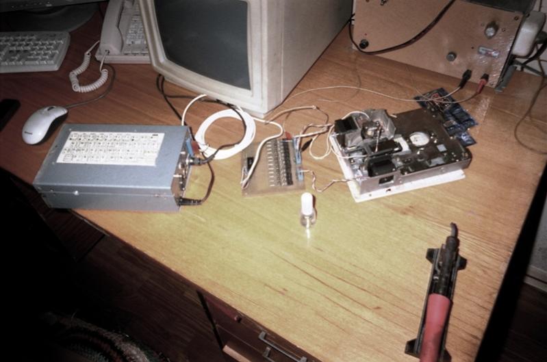

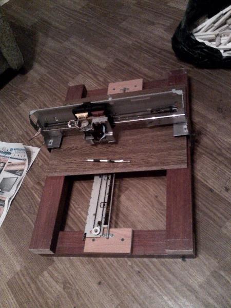

    Предупреждаю сразу - передо мной не стояло цели создать идеальный во всех отношениях станок, мною двигало чисто любопытство, простота исполнения и в сборке использовал то, что попало под руки.
    Соформлением документации тоже не утруждался, так-что выкладываю что есть.
    Опишу два станка (варианта). Первый простейший, второй посложней.

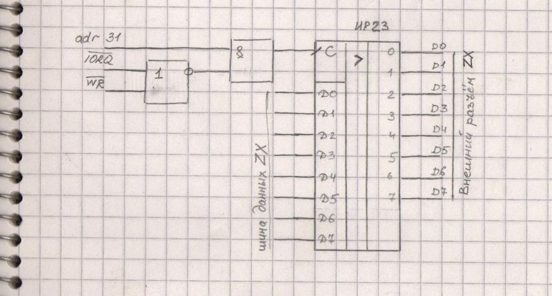

    Сначало про доработку самого ZX (в смысле порта управления):
Название:	схема out 31.jpg

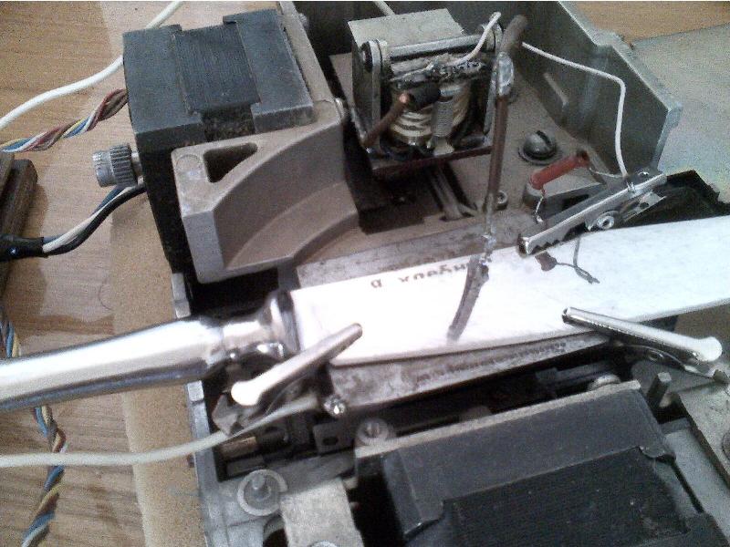

    Станок "заточен" для нанесения изображения на плоские металлические детали электроискровым методом (медальёны, таблички, ножи и т.п.).
    Шаг 0.1 мм. Максимальные размеры изображения 25/20 мм.
    Собран из двух древних дисководов на униполярных ШД (шаговых двигателях). В роли электроискровой головки - катушка от низковольтного реле (марку не помню) с припаянной иглой (тоненький кусочек струны или пружинки).
    Вот его схема управления:
Название:	схема управления ЧПУ_v1.jpg
    Попрошу не хихикать, все примеры работ, которые я выкладывал в ссылках работали именно через эту схему. Собирал её на монтажной плате (схема простая, посчитал что много чести под неё печатку ляпать).
    Вот фотка его основных узлов поближе:
Название:	ЧПУ (CNC)_1_3.jpg

Название:	ЧПУ (CNC)_2_1.jpg
