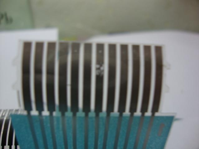

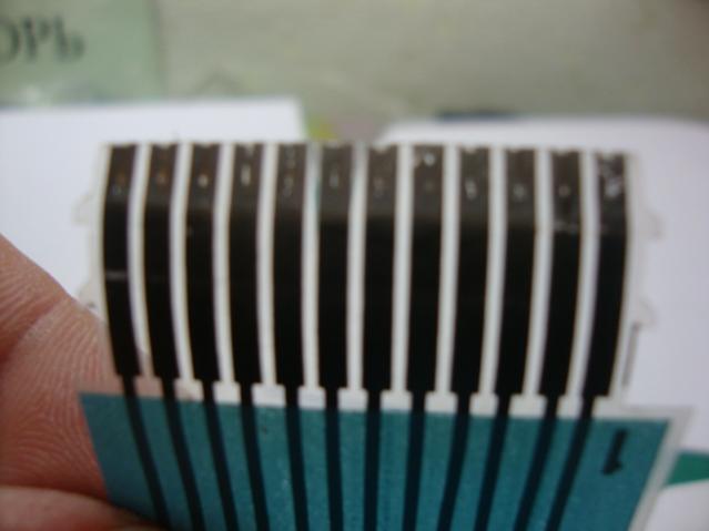

    Достался мне тут комп - Magic-05, с пленочной клавиатурой, плату и корпус отмыл, запустил - работает. Проблема с клавиатурой, работает часть клавиш с цифровой клавиатуры, клавиши "F1-F4", "[", "]"
    Вот фото шлейфа, как восстановить контакт?

    SysCat, попробуй токопроводящим клеем (продается в автомагазинах)
    01.04.2008
    861
    Полностью покрыть проводники или сколько-то оставить в конце, т.к. пятаки где соприкасается с контактами платы тоже несколько истерты, если видно.
    02.06.2009
    Искитим
    1,275
    SysCat, для начала можно покрыть "битые" места, если не поможет проклеить побольше площадку
    21.01.2011
    г.Кстово
    703
    Обрезать?
    01.04.2008
    861
    Demige, Зачем?
    21.01.2011
    г.Кстово
    703
    То что осыпалось обрезать - на разъем сядет глубже и контакт будет.
    23.11.2005
    799
    Перед нанесением проводящего клея хорошо бы почистить концы мягким ластиком. Ластик убирает черную дрянь сверху и не повреждает сами дороги.
    И я бы обмазал полностью контакты на шлейфе - это и проще, и хуже точно не будет.

    SysCat, Только не используй клей на основе каучука, я контакты на пленке БФ-6 + серебрянка восстанавливал, только пропорции не помню, а еще лучше бронзовую краску.
    я так и сделал на одной клавиатуре - жива до-сих пор
