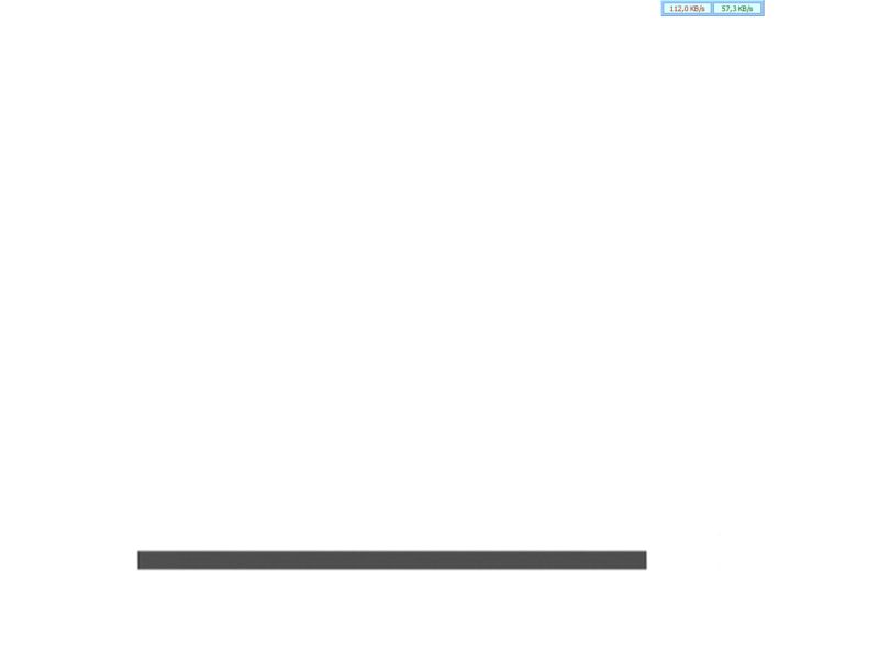

    Вообще сначала хотел сам его починить, но не смог.
    Чего я добился:
    1)Появляется матрац.
    2)Идет попытка запуска бейсика.
    Проблемы:
    1) видео-глюк!
    2)мега ресет +100500!!!(даже не знаю как назвать, вообщем смотрим видео)
    3)когда выпаивал озу отпоялась перемычка Куда ее подключать? И зачем на схеме несколько перемычек?

    я там немного поковырялся и теперь басик загружается , Но вместо текста черные квадратики. Как будто 2 пзу не работает!
    11.05.2010
    Курск
    353
    нухоть подскажите где копать или куда провод тыкнуть?

    А синхра при сбросе срывается или ты выключение/включение питание делаешь? Если при сбросе - имхо надо смотреть для начала блок питания.
    И сделай фото "черных квадратиков вместо текста".

    Сфоткал! Надеюсь вам DU meter не мешает!

    Оригинальный эффект. И все же стоит проверить пзушки на другом спеке или например прошить тестовую пзу. Она может ратать даже при битой памяти

    Т.е. я так понимаю это все надписи так? Когда на клавиатуре пишешь - число квадратиков меняется?

    А разве бейсик запустится если есть замыкания в данных/памяти? Я бы еще поглядел замыкания на регистрах формирования точек. А также замыкание на выходном мультиплексоре изображения между линией "бумаги" и "чернил".
