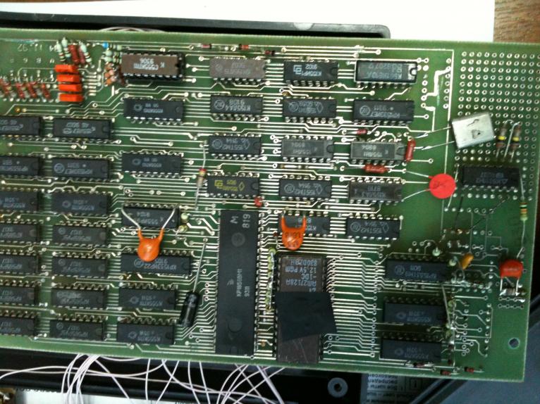

    Цитата Сообщение от Johnv Посмотреть сообщение
    Плата ленинград 48к
    Фото бы все равно не помешало..

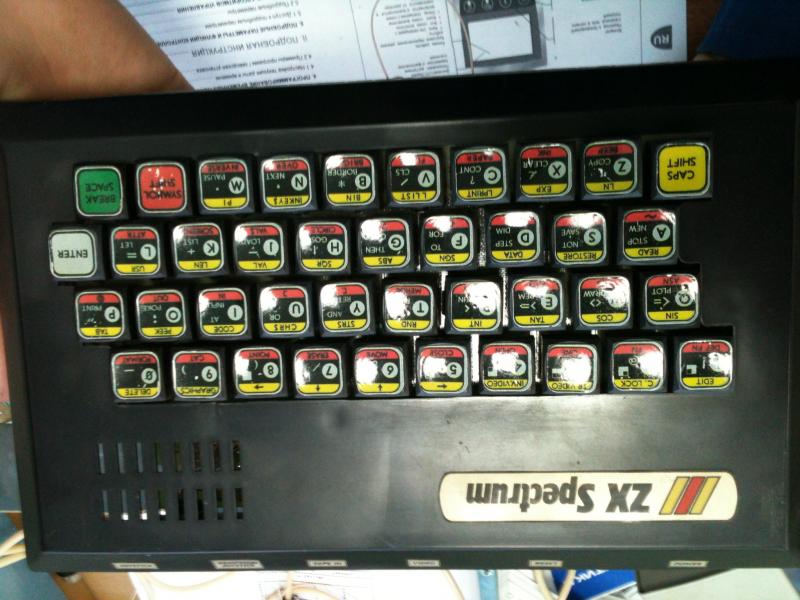

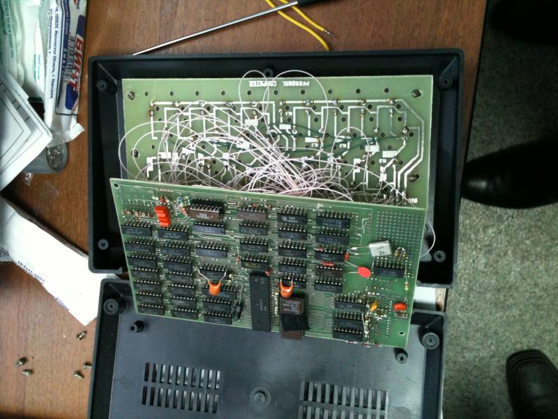

    17.01.2012
    г. Белгород
    132
    вот фото
