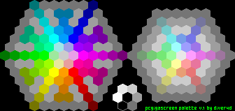

    В прошлый раз, когда я упорядочивал гигаскрин палитру, я остался не очень-то доволен результатом. Пришло время вернуться к этой теме, представляю еще одну попытку
    Цвета - pulsar (за вычетом единички - округление, которое делает unreal).

    ? чем палитра pulsar не угодила? Для сортировки цветов особой роли палитра не играет. Только самые экстремальные и причудливые палитры могут ее нарушить.

    Красиво, но нехватае маркировки сильномерцающих?

    Там (чёрный+яркий) != (тёмный+тёмный). Там какой-то рандомный коэффициент.

    Упорядочивал на глаз? или юзал софтину какую?
    На глаз конечно. Дело-то нехитрое, на каждый канал RGB по 6 уровней всего, все сочетания давно известны. Фишка в том чтобы красиво и максимально удобно расположить. Посмотрел на разные гексапалитры, да нарисовал свою.

    То есть ты свято веришь в палитру с названием как твой ник? На реале-то сравни в гигаскрине черный+яркий и темный+темный. Одно и то же?
    Это да. Т.к. под рукой нет реала, то с измерением мерцания пока проблема. Чисто математически если поканально его померить как разницу значений на битпланах, то это одно. Но визуально всё не так.
    Кроме того в палитре есть 12 цветов, которые могут быть получены 2 разными сочетаниями и 2 цвета, получаемые 4 разными сочетаниями. а) надо измерить мерцание разных сочетаний и б) тоже как-то пометить эти цвета в палитре.
    И палитра в виде гексы подходит только для pc-редакторов, для спектрума надо переделывать.
    Так и нужно вычислить этот коэффициент мерцания.
    А чтоб визуально было примерно так. Нужно принять во внимание что соотношение яркости цветов G/R/B воспринимается примерно как 4/2/1.
    Высчитать значения не проблема.
    В таблице коэффициент мерцания можно указать полоской в низу квадрата. Чем ярче тем больше мерцает.
    Я тоже не сторонник палитры Аlone/ATM.
    Но.
    Графика нарисованная с использованием палитр Аlone/ATM будет выглядеть при палитре pulsar только с потерей контрасности.
    А вот наоборот уже не получится. Всплывает столько артефактов.

    Насчет измерения мерцания есть конечно гипотеза, связанная с разностью длин цветовых волн. Буду пробовать. Самому только не проверить, подготовлю тестовые экраны для испытания добровольцами на реалах
    А насчет палитр... Это религиозный вопрос. Если подходить с точки зрения, что где и как выглядит при осмотре в разных палитрах, то уж тогда только чб надо рисовать для полной надежности :-D
