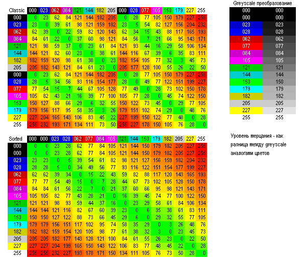

    По умолчанию Измеряем мерцание гигаскрин цветов
    Плюнул я пока на длины волн, вспомнил, что цветная палитра конвертится в irfan view в greyscale тоже весьма определенным образом. И не спроста она так конвертится.
    Я попробовал взять 15 базовых цветов (pulsar palette опять же), поставить им в соответствие greyscale аналоги, после чего посмотреть карту разниц уровней, логично предположить, что она и будет некой мерой мерцания гигаскрина.
    Интересно отметить, что есть пары цветов с аномально низким мерцанием - 3 (из 255). Ну и далее по возрастанию. В зеленую полосу попадают цвета с мерцанием примерно до 67-70, красные, я так думаю дают то самое дикое "вырви-глаз" мерцание на больших цельнозалитых областях. Осталось проверить на реале
    Да и разумеется те пары цветов (12 и 2 цвета) все имеют разное мерцание. Чем ближе цвет к диагонали (к локальной диагонали квадрата 8х8 при классическом порядке цветов), тем меньше он мерцает.
