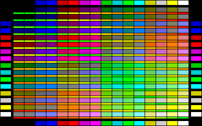

    Особенно они выигрывают в 16с и цветных чанках.
    Нет. Степень мерцания лучше сделать в градациях серого.

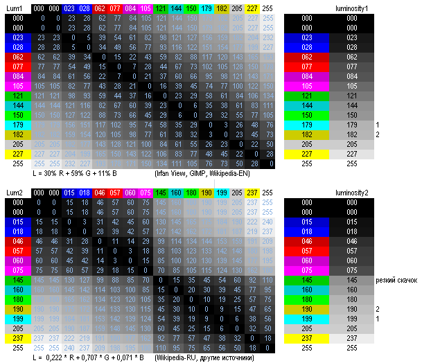

    По умолчанию Разные формулы luminosity
    Оказалось есть 2 разные формулы перевода цветного изображения в серую шкалу (формулы вычисления Luminosity):
    1) 30% R + 59% G + 11% B (irfan, gimp, wikipedia-en)
    2) 0,222 * R + 0,707 * G + 0,071 * B (wikipedia-ru, разные другие источники в сети)
    Не берусь судить о том, какая все таки правильная, нам это и не важно. Важно какая формула правильнее позволит нам измерять мерцание.
    Разница между ними есть:
    1) Во второй формуле большой коэффициент для зеленого цвета дает сильный скачок в распределении серых оттенков, в самой середине отсортированной палитры.
    2) При применении разных формул 2 цвета меняются местами - dark yellow и bright cyan.
    Поэтому предлагаю реальщикам взять sortedSCR.zip и посмотреть на реалах с CRT, на что больше похожа палитра в режиме гигаскрина. Мерцание плавно увеличивается от диагонали к углам (верхняя картинка) или оно квадратами, как во втором варианте?

    А как насчет такой формулы.
    57,14285714% G + 28,57142857% R + 14,28571428% B
  6. #26
    26.01.2005
    Пермь
    2,524
    1) источник?
    2) чем принципиально визуально она будет отличаться от двух верхних случаев?

    1) источник?
    Моё предположение что соотношение цветов G 4 R 2 B 1
    От первого варианта практически ничем.
    Бинарно красиво, но безосновательно. Пропорции в формулах выше ближе к:
    5:3:1 и 10:3:1.

    Ну что, не осталось реальщиков больше на форуме? На шустром ПЦ в анриле у меня блинкует почему-то как второй вариант. Строго 2 больших квадрата 8x8 правый верхний и левый нижний и в остальных двух квадратах так и норовят сильно мерцать остальные цвета :-D
