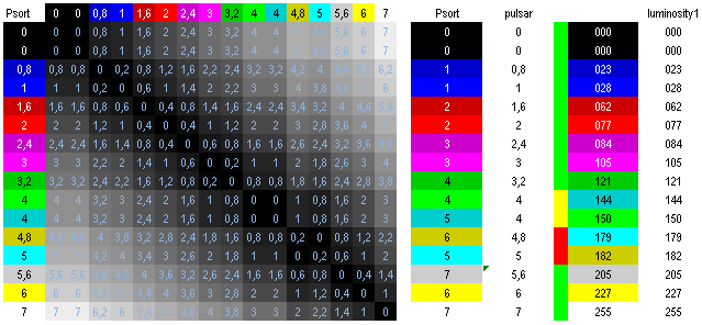

    По умолчанию luminosity1 vs pulsar
    Разницу между картами мерцаний luminosity1 и pulsar (по формуле 0,8) на глаз различить практически невозможно. Т.к. сортировка базовых цветов по уровню практически совпадает (см.сравнение). И обе карты "почти" линейны от главной диагонали к углам.
    Но. Тестом формулы мерцаемости пульсара может служить тот факт, что по его формуле BRIGHT GREEN и DARK CYAN имеют нулевую разность, а следовательно должны выглядеть как SOLID цвет в гигаскрине, то есть не мерцать в принципе. Соответственно если на реале мерцание между этими двумя цветами хоть сколь угодно мало различимо, то это может являться свидетельством погрешности формулы пульсара. Хотя, зная по опыту близость этих двух цветов я уже предвижу холивар на тему "так оно и не мерцает!!! vs так мерцает же чуть чуть!!!!". :-D

    Объяснение этому простое. Формула pulsar - это аналог формулы luminosity с коэффициентами, которые предлагает NEO-SPECTRUMAN.
    Да да По ссылке, которую привел выше Мороз на википедию, там есть правильные слова: цвету G соответствует БИНАРНЫЙ вес 4, цвету R - 2, цвету B - 1. То есть, грубо говоря, вес в номере. Pulsar интуитивно проводит аналогию между бинарным весом цвета и luminosity. Та же логика, что у NEO-SPECTRUMAN. И, на самом деле, она близка к реальной формуле светимости . Я считаю, что спор не состоялся.
    ---------- Post added at 08:22 ---------- Previous post was at 08:21 ----------
    Единственное НО. Все таки бинарный вес цвета и вес в формуле светимости - разные вещи и все графическое ПО на PC тому доказательством. Их можно считать аналогами, но только с некоторой погрешностью.

    Цитата Сообщение от pulsar Посмотреть сообщение
    diver, вот пример из твоего предыдущего поста темный зеленый/яркий малиновый в сравнении с черный/темный белый и не моргают вовсе. и это видно даже в муле.
    На сегодня все, ушел спать.
    по-моему, в муле мерцает порядочно, хотя по твоим расчетам не должно
