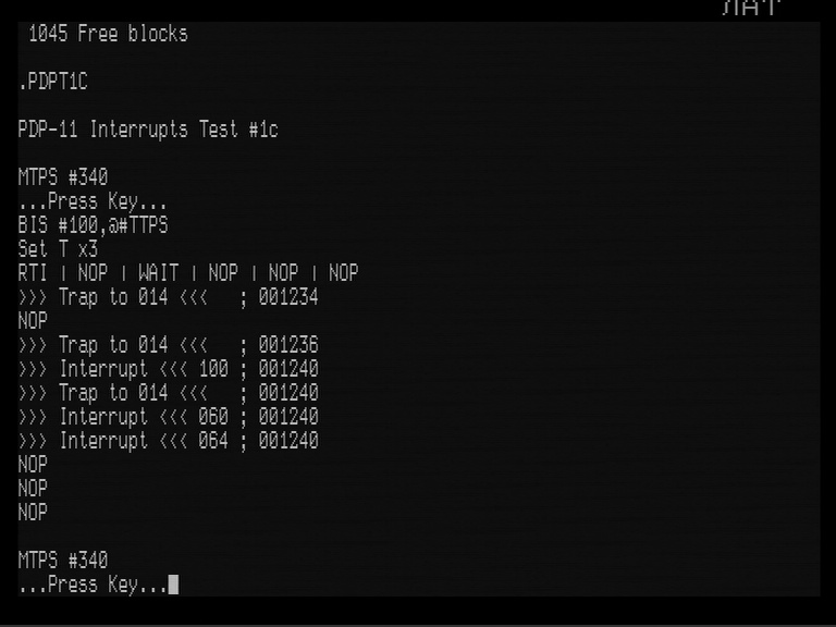

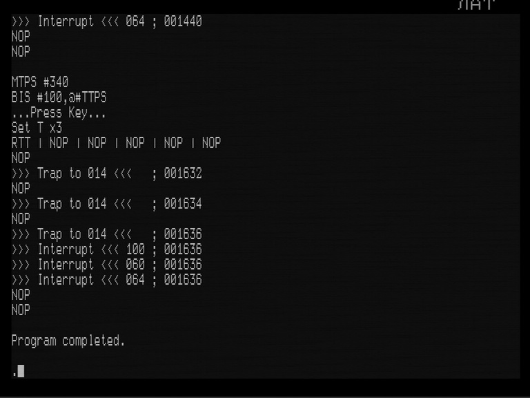

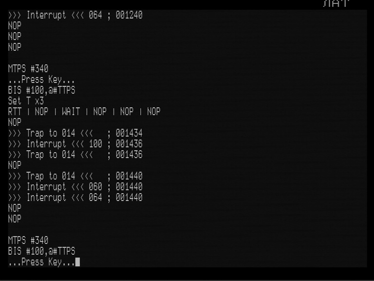

    Ну вот и тест на реальном УКНЦ.

    Ничего странного - если есть что готовое для прерывания, оно сразу и сработает. Вот если бы IRQ* не были выставлены на момент RTT, тогда бы провалился на команду.
    А вот и нет!
    Как же тогда в этом куске:
    MTPS #340
    ...Press Key...
    BIS #100,@#TTPS
    Set T x3
    RTT | NOP | WAIT | NOP | NOP | NOP
    >>> Interrupt <<< 100 ; 001432
    >>> Trap to 014 <<<   ; 001432
    >>> Interrupt <<< 060 ; 001432
    >>> Interrupt <<< 064 ; 001432
    NOP
    NOP
    NOP
    NOP
    три Т-трапа происходят НА ОДНОМ МЕСТЕ и ни одна из команд программы не выполняется, хотя обработчики Т-трапа заканчиваются командой RTT.
    Вот это мне гораздо больше нравится!
    Очевидно, что у formа "нереальный УКНЦ" :)))
    Кстати, весьма похоже, что на 1801ВМ2 бит Т просто вводит дополнительную блокировку прерываний, которую нейтрализует команда WAIT, ожидающая и обслуживающая одно прерывание.
    Бит T блокирует прерывания просто в силу своего приоритета. Блок прерываний в 1801ВМ2 при своей работе просматривает все незамаскированные прерывания на данный момент и выбирает самое приоритетное. У T-бита приоритет равен 3, у таймера (EVNT) - 6, VIRQ - 7.
    А команда WAIT блокирует прерывание по T-разряду, поэтому и выполняется прерывание по таймеру.
    И еще в тесте хорошо видна особенность 1801ВМ2 (а может и не только его), когда происходит возврат по RTT без установки бита T, то блок прерываний не запрещается на один шаг. Это видно на последних шагах, когда сохраненный в стеке счетчик команд оказывается одним и тем же.
