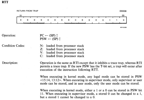

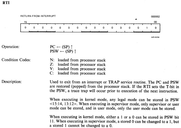

    Выдержка из описания. Про прерывания как и ожидалось ничего не говорится. Что касается прерываний - это надо описание прерываний смотреть
    Про WAIT касаемо T бита тоже ничего не говорится, но это и логично так как ожидание на нем - это и есть выполнение этой самой инструкции, которое согласно описанию команды RTT должно быть.
ID:	33150   Нажмите на изображение для увеличения.

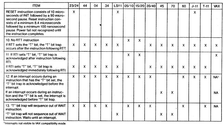

    Про WAIT касаемо T бита тоже ничего не говорится ...
    Говорится в таблице различий. Пункт 13.
    На то она и таблица различий, а для конкретного проца достаточно просто писать как оно есть в нем
