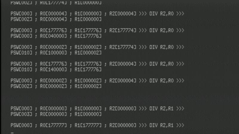

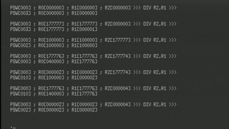

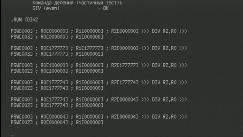

    Тест Эл.85
    (захват с видеокарты)
ID:	49740   Нажмите на изображение для увеличения.
ID:	49741   Нажмите на изображение для увеличения.
