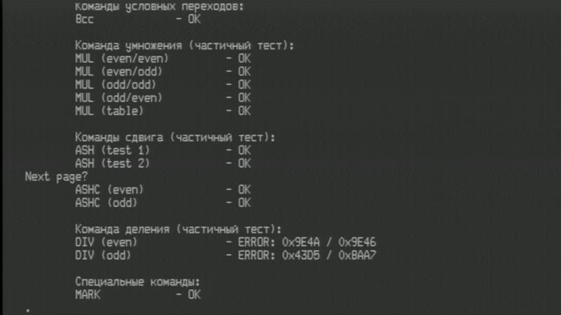

    Тест Эл.85

    Кстати тест все-таки учитывает не все CLx/SEx команды
    CLx вернее все за счет отдельного тестирования команды NOP, а вот SEx как я понимаю не проверяет команду с кодом 260.
    Почему это не проверяет? Младшие 4 бита в команде гоняются от 0 до 15, т.е. все 16 комбинаций.
    Ну значит невнимательно посомтрел
    Тогда тест NOP лишний
    ---------- Post added at 21:10 ---------- Previous post was at 20:51 ----------
    А "SOB Rx,.+2" проверяется? - сил нет смотреть уже

    Интересно прогнать тесты на МС-0515 бы.
    Как говорится- чем богаты...
    И на Немиге.
    К сожалению проект заморожен.
    Гы... юмор зачтен))) Если че, в этом эмуле тот же ВМ2, так что все будет идентично УКНЦ)
    ---------- Post added at 19:24 ---------- Previous post was at 19:23 ----------
    На настоящей Немиге, разумеется.
    ---------- Post added at 19:25 ---------- Previous post was at 19:24 ----------
    SOB вообще пока не проверяется, ибо уж очень простая команда, косяк в ней скорее всего сделает неработоспособной систему априори.
    Не факт. В родном софте от DEC (для RT-11) эта команда вообще не применяется по понятной причине (если видишь ее в исходниках - не верь глазам своим - это макрос). А кроме того вариант с ".+2" обычно никто не использует и его просто интересно посмотреть как он где работает

    Пока пью кофе на работе, пара слов касаемо TSTVM2 и не только
    Вместо
    BIS     #TTSPC$,@#$JSW
    достаточно просто сделать
            .ASECT
            .=$JSW
            .WORD   TTSPC$
            .PSECT
    в начале программы.
    Теперь пара слов на предмет CTRL/C - в примерах:
            .SCCA   #AREA,#FLAG             ;БЛОКИРУЕМ CTRL/C
            .TTYIN
            CMP     #3,R0                   ;НАЖАТ CTRL/C?
            TST     FLAG                    ;НАЖАТ ДВОЙНОЙ CTRL/C?
            BNE     ...                     ;ДА
    Насчет векторов 4/10, прямо на примере TSTVM2:
            .TRPSET #AREA,#TRINT            ;УСТАНАВЛИВАЕМ ОБРАБОТЧИК 4/10
    TRINT:: MOV     #42401,R5               ;ЗНАЧЕНИЕ ДЛЯ TRAP TO 4
            ADC     R5                      ;ЕСЛИ C=1, ЭТО TRAP TO 10
    AREA:   .BLKW   2
    FLAG:   .BLKW
    как-то так...
    Ну и пара мыслей вслух... Если MFPS/MTPS заменить на TRAP 1/TRAP 2 (к примеру), тест можно будет гонять на всех машинах которые представлены на форуме (например в Э100/25 нет ни MFPS ни MTPS), а также легко адаптировать для запуска в RTEM и RSTS/E...
    Что это за трапы 1 и 2?
    отвлекли
    4/10 конечно
    ---------- Post added at 15:52 ---------- Previous post was at 15:51 ----------
    Тюфу - ты - это сейчас отвлекли. Команды "TRAP 1" и "TRAP 2"
    ---------- Post added at 15:53 ---------- Previous post was at 15:52 ----------
    Всмысле поставить перехватчик вектора 34 (можно через .ASECT) и отрабатывать.

    Ничего не понял) Как на этих машинах с помощью трапов считывать и устанавливать регистр флагов?
