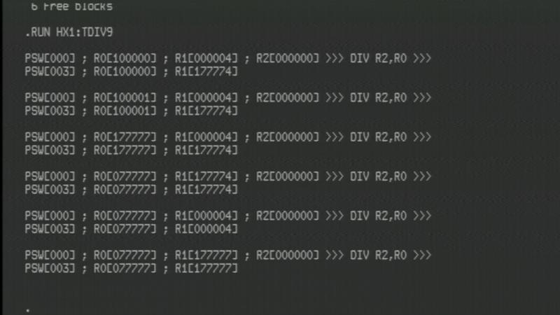

    Тест ВМ3
    .RUN HX1:TDIV7
    PSW[000] ; R0[177776] ; R1[000000] ; R2[000001] >>> DIV R2,R0 >>>
    PSW[002] ; R0[177776] ; R1[000000]
    PSW[000] ; R0[177774] ; R1[000000] ; R2[000001] >>> DIV R2,R0 >>>
    PSW[002] ; R0[177774] ; R1[000000]
    PSW[000] ; R0[177770] ; R1[000000] ; R2[000001] >>> DIV R2,R0 >>>
    PSW[002] ; R0[177770] ; R1[000000]
    PSW[000] ; R0[177760] ; R1[000000] ; R2[000001] >>> DIV R2,R0 >>>
    PSW[002] ; R0[177760] ; R1[000000]
    PSW[000] ; R0[177740] ; R1[000000] ; R2[000001] >>> DIV R2,R0 >>>
    PSW[002] ; R0[177740] ; R1[000000]
    PSW[000] ; R0[177400] ; R1[000000] ; R2[000001] >>> DIV R2,R0 >>>
    PSW[002] ; R0[177400] ; R1[000000]
    PSW[000] ; R0[174000] ; R1[000000] ; R2[000001] >>> DIV R2,R0 >>>
    PSW[002] ; R0[174000] ; R1[000000]
    PSW[000] ; R0[140000] ; R1[000000] ; R2[000001] >>> DIV R2,R0 >>>
    PSW[002] ; R0[140000] ; R1[000000]
    PSW[000] ; R0[110000] ; R1[000000] ; R2[000001] >>> DIV R2,R0 >>>
    PSW[002] ; R0[110000] ; R1[000000]
    PSW[000] ; R0[110000] ; R1[000000] ; R2[070000] >>> DIV R2,R0 >>>
    PSW[004] ; R0[000000] ; R1[000000]
    PSW[000] ; R0[140000] ; R1[000000] ; R2[040000] >>> DIV R2,R0 >>>
    PSW[000] ; R0[174000] ; R1[000000] ; R2[004000] >>> DIV R2,R0 >>>
    PSW[000] ; R0[177400] ; R1[000000] ; R2[000400] >>> DIV R2,R0 >>>
    PSW[000] ; R0[177740] ; R1[000000] ; R2[000040] >>> DIV R2,R0 >>>
    PSW[000] ; R0[177760] ; R1[000000] ; R2[000020] >>> DIV R2,R0 >>>
    PSW[000] ; R0[177770] ; R1[000000] ; R2[000010] >>> DIV R2,R0 >>>

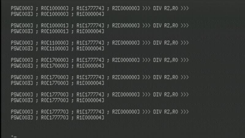

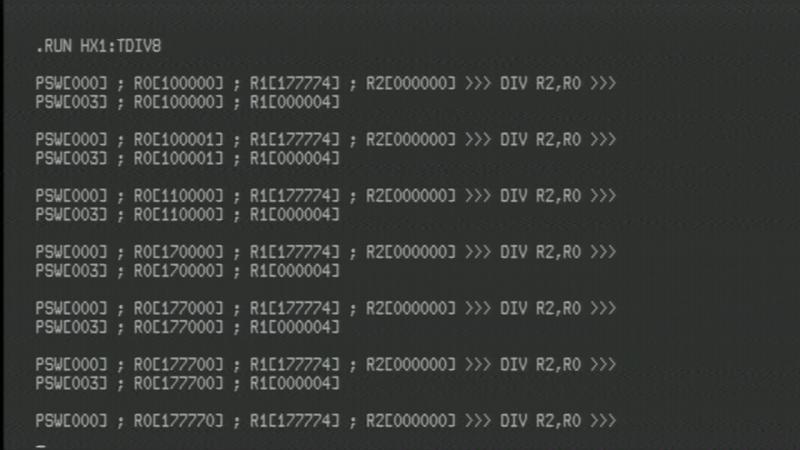

    Тест Эл.85
ID:	49752   Нажмите на изображение для увеличения.

    Прояснилась ситуация у деления с переполнением при выполнении деления процессором 1801ВМ3 - если младшее слово делимого равно нулю, а старшее слово делимого отрицательное и по модулю равно делителю - результат деления обнуляется и вместо признака переполнения V в PSW устанавливается только бит нулевого результата Z.
    Это явная ошибка, поскольку переполнение не диагностируется и сообщается об успешном делении.
    Дальнейшего тестирования требует деление на 0 процессором Эл.85.
    В архиве TDIV9.zip :
    TDIV9.SAV - дополнительный тест деления на 0 для Эл.85 :
    .RU TDIV9
    PSW[000] ; R0[100000] ; R1[000004] ; R2[000000] >>> DIV R2,R0 >>>
    PSW[007] ; R0[100000] ; R1[000004]
    PSW[000] ; R0[100001] ; R1[000004] ; R2[000000] >>> DIV R2,R0 >>>
    PSW[007] ; R0[100001] ; R1[000004]
    PSW[000] ; R0[177777] ; R1[000004] ; R2[000000] >>> DIV R2,R0 >>>
    PSW[007] ; R0[177777] ; R1[000004]
    PSW[000] ; R0[077777] ; R1[177774] ; R2[000000] >>> DIV R2,R0 >>>
    PSW[007] ; R0[077777] ; R1[177774]
    PSW[000] ; R0[077777] ; R1[000004] ; R2[000000] >>> DIV R2,R0 >>>
    PSW[007] ; R0[077777] ; R1[000004]
    PSW[000] ; R0[077777] ; R1[177777] ; R2[000000] >>> DIV R2,R0 >>>
    PSW[007] ; R0[077777] ; R1[177777]
  6. #1036
    13.12.2013
    3,072
    37
    81
    65 сообщений
    Тест Эл.85

    Тест Эл.85
    Наконец, появилась ясность и в вопросе деления на 0 процессором Эл.85 - если 32-разрядное делимое отрицательное, то при делении на ноль содержимое чётного регистра не изменяется, а содержимое нечётного меняет знак.
