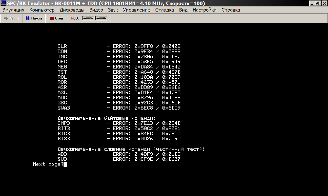

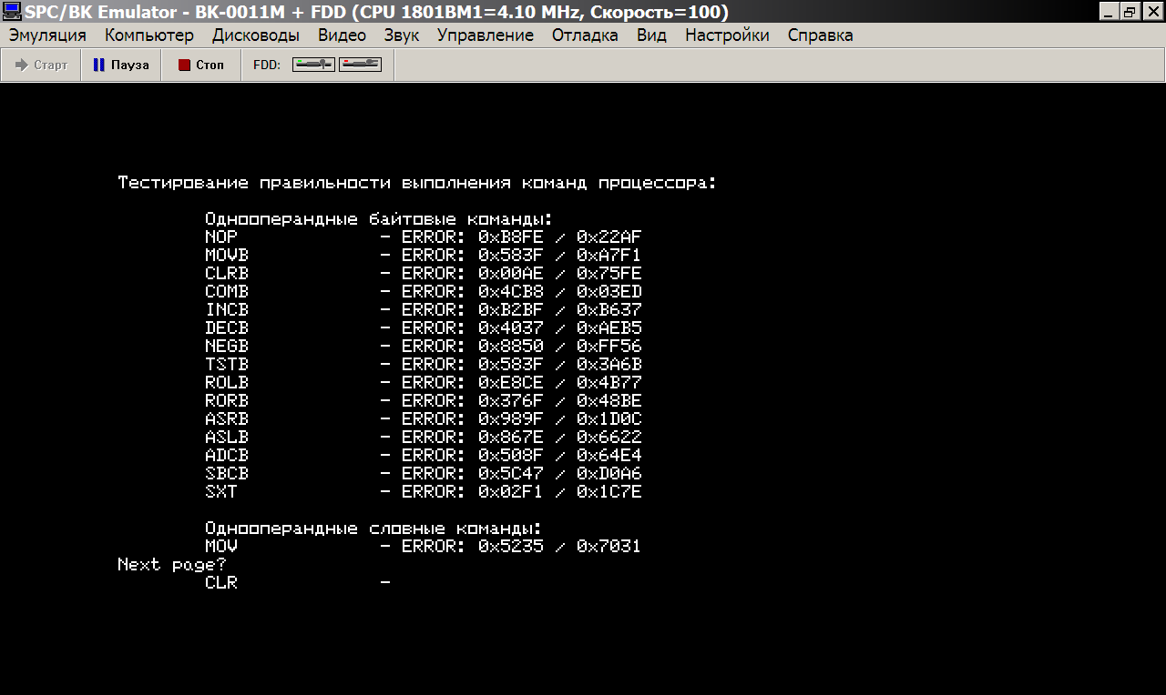

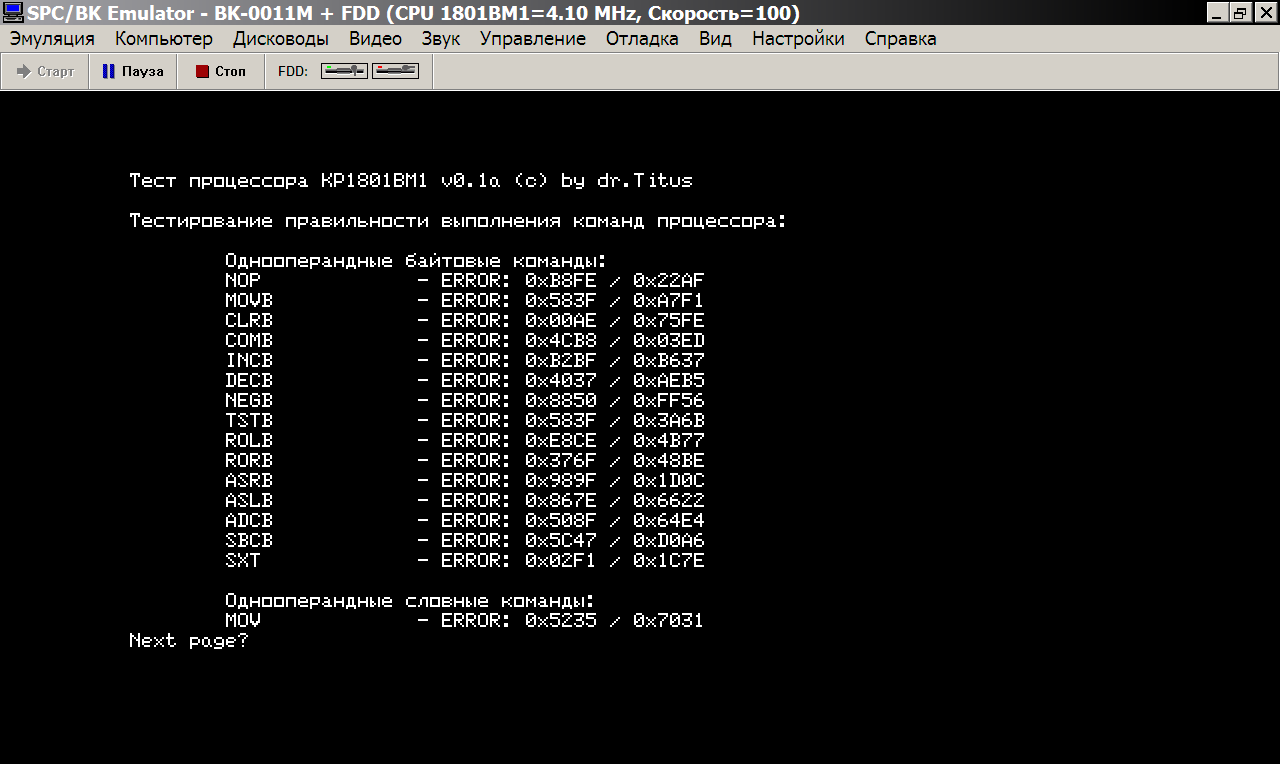

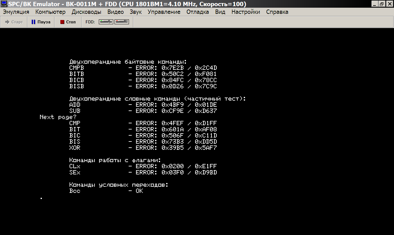

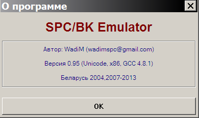

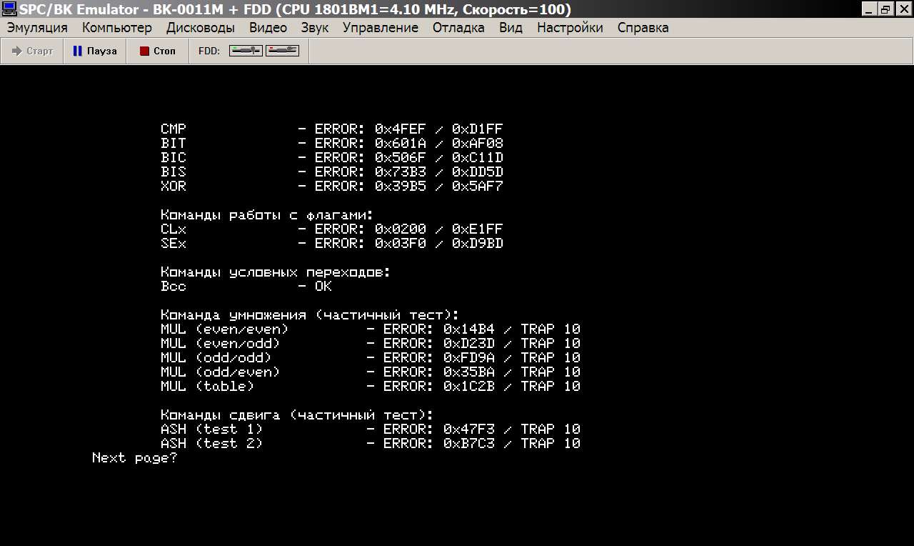

    ИМХО: никогда такое объединение не работало, разные же контроллеры и не только ) лучший вариант для УК-НЦ\ДВК сделать в виде последовательно вставляемых дискет MZ\MY формата (именно в расчёте на 1 дисковод\карман), если такое возможно и нужно. Про PDP-11 я думаю что там с XXDP родным проблем не может быть по определению?
    Про тесты (!) тут "забавный" относительно момент :
    Подробнее
    Есть вот такой эмулятор БК0010(11)(11М)
    Имеем вот такие результаты для первого и третьей версии второго
    тестов от Титуса )
    Я по другому вопросу пытался автору писать уже,
    но он мне не ответил, может теперь ответит?
