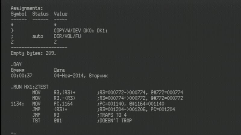

    Тест Эл.85
  9. #1058
    13.12.2013
    3,072
    37
    81
    65 сообщений
