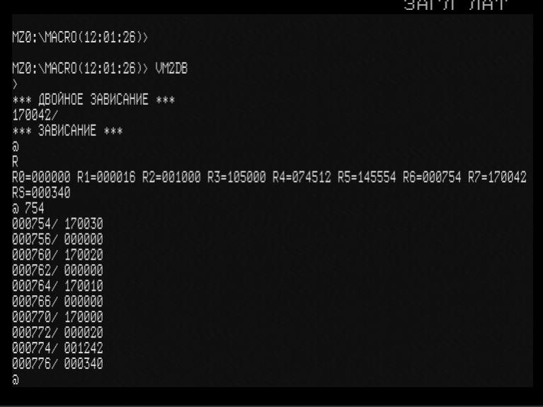

    Тест VM2DB.SAV для процессора 1801ВМ2 проверяет генерацию прерывания по двойной ошибке шины - DOUBLE BUS ERROR. В результате исполнения теста должна появится ошибка двойного зависания и произойти выход в пультовый отладчик. Перед исполнением теста желательно включить таймер. После запуска теста выведется приглашение >, надо нажать любую цифру. Для МС1201.02, после выхода в пультовый отладчик, необходимо просмотреть причину перехода по команде M. Просмотреть содержимое регистров R6, R7 и RS, а также содержимое стека от значения в регистре R6 до ячейки 0776 включительно.
    Для МС1201.02 выход в RT-11 делается следующим образом: переключатель ПРОГРАММА/ПУЛЬТ перевести в положение ПРОГРАММА, в регистры R7 и RS занести значения 01400 и 0340 соответственно. Запустить командой пультового отладчика P.
    Результаты работы теста на реальной УКНЦ видны на миниатюре.

    Тест на МС1201.02 показывает первый случай. А как надо сделать чтобы получить второй?
    А второй вы никак не получите. Просто у Patron-а были некоторые сомнения и он захотел проверить на реальной МС1201.02.

    Тест VM2DB.SAV
    .RUN VM2DB
    > 170042
    @M
    DOUBLE BUS ERROR
    @R6/000754
    @R7/170042
    @RS/000340
    @R7/170042 01400
    @P

    Ячейки после теста VM2DB.SAV
    @754/170030
    000756/000000
    000760/170020
    000762/000000
    000764/170010
    000766/000000
    000770/170000
    000772/000020
    000774/001242
    000776/000340
