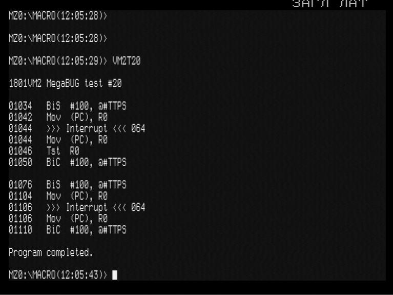

Тест VM2DB на ВМ3
А вот это уже интересно. Похоже 1801ВМ3 пробует читать код нового процесса, даже не обрабатывая новых прерываний. Ну и адрес останова не PC+2, а PC.

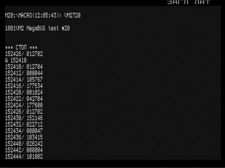

MiX, для выхода в RT-11 надо было установить R7. В команде забыли ввести слэш "/". Т.е. надо было R7/.
