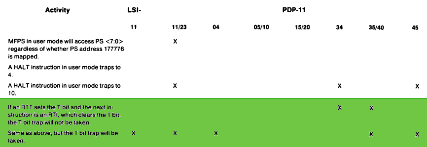

    Известно, что T-trap произойдёт через одну команду после команды RTT, даже если выполненная после RTT команда очистит T-бит.
    Но что случится, если следующая команда - ещё одна RTT, которая снова установит бит T.
    Ответ даёт тест: RTT.SAV
    Результат выполнения на V-модели процессора 1801ВМ1 такой:
    .RU RTT
    RTT command test.
    RTT   ;  020 -> PSW
    RTT   ;  020 -> PSW
    RTT   ;  020 -> PSW
    RTI   ;  000 -> PSW
    >>> Trap to 014 <<<
    Program completed.
    При выполнении последовательности команд RTT, каждая из которых устанавливает бит T - процессор 1801ВМ1 полностью блокирует прерывания и выполняет первый T-trap только через одну команду после завершения последовательности.
    .RU RTT
    RTT command test.
    RTT   ;  020 -> PSW
    RTT   ;  020 -> PSW
    RTT   ;  020 -> PSW
    RTI   ;  000 -> PSW
    Program completed.
