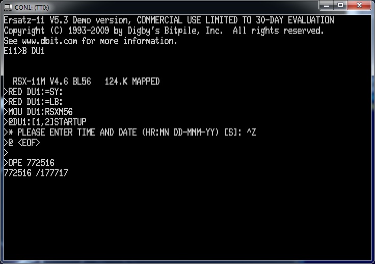

    И, возвращаясь к громкому утверждению насчет работы "RSX-11" при таких условиях...
    Тест #1, RSX-11M при таких условиях...
    Позже подумаю как вручную RSX-11S загрузить на ДВК4 и проверить в 22bit mode - в эмуляторе этого сделать не получится если только не брать какой-нибудь simh и переписывать.
