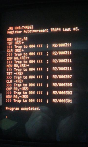

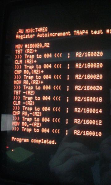

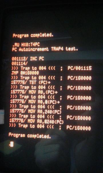

    На ВМ3:
ID:	55840 Нажмите на изображение для увеличения.

    Если ещё актуально, то вот:
    На ВМ3
    .T4REG
    Register Autoincrement TRAP4 test #1.
    MOV #160020,R2
    TST (R2)+
    >>> Trap to 004 <<<  ;  R2/160020
    CLR (R2)+
    CMP R0,(R2)+
    MOV R0,(R2)+
    TST -(R2)
    >>> Trap to 004 <<<  ;  R2/160016
    CLR -(R2)
    >>> Trap to 004 <<<  ;  R2/160014
    CMP R0,-(R2)
    >>> Trap to 004 <<<  ;  R2/160012
    MOV R0,-(R2)
    >>> Trap to 004 <<<  ;  R2/160010
    Program completed.
    .T4REG2
    Register Autoincrement TRAP4 test #2.
    MOV #160020,R2
    TST @(R2)+
    CLR @(R2)+
    CMP R0,@(R2)+
    MOV R0,@(R2)+
    TST @-(R2)
    CLR @-(R2)
    CMP R0,@-(R2)
    MOV R0,@-(R2)
    Program completed.
    .T4REG3
    Register Autoincrement TRAP4 test #3.
    MOV #311,R2
    TST (R2)+
    >>> Trap to 004 <<<  ;  R2/000311
    CLR (R2)+
    CMP R0,(R2)+
    MOV R0,(R2)+
    TST -(R2)
    >>> Trap to 004 <<<  ;  R2/000307
    CLR -(R2)
    >>> Trap to 004 <<<  ;  R2/000305
    CMP R0,-(R2)
    >>> Trap to 004 <<<  ;  R2/000303
    MOV R0,-(R2)
    >>> Trap to 004 <<<  ;  R2/000301
    Program completed.
    .T4PC
    PC Autoincrement TRAP4 test.
    001112/ INC PC
    001114/
    >>> Trap to 004 <<<  ;  PC/001115
    JMP @#160000
    >>> Trap to 004 <<<  ;  PC/160000
    157776/ TST (PC)+
    157776/ MOV R0,(PC)+
    157776/ MOV R0,@(PC)+
    157776/ MOV R0,240(PC)
    157776/ MOV R0,@240(PC)
    Program completed.
